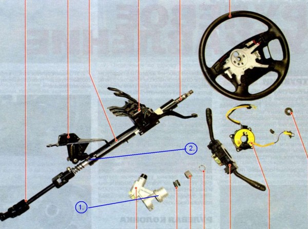

Повідомлення Рулевая колонка
Уже больше года слышен небольшой хруст в рулевой колонке. Если посмотреть со стороны педального узла вверх то после крестовинки идет черная ирубка внутри которой рулевой вал. Хрустящий звук идет изнутри этой трубки. Снимал рулевое колесо, криминала не обнаружил. Может кто полностью разбирал рулевую колонку с отсоединением от "карданчика" и полным вытаскиванием рулевого вала вверх. Что там в этой конструкции может щелкать (звук похож на щелканье то-ли пружины какой-то внутри) или может у кого была такая трабла. На сервисе отказались делать сказали на безопасность не влияет, пусть щелкает. Спасибо за советы.
Пон липня 20, 2009 12:35
Повідомлень: 548
Автомобиль: CVH-GT
Повідомлення Re: Рулевая колонка
У меня стучит подшипник рулевого вала, который сверху расположен. Нигде не могу найти новый, или узнать от чего подходит...стук-то прогрессирует, руль в руках гуляет...
Щелчки может издавать все что угодно - контакт сигнала (если без подушки машина), крестовина, шлицы самого вала.
Кстати, у меня шлейф подушки иногда скрипит :-D Надо нахрен руль поменять на МОМО, все равно подушки не работают ни в какую...
Все дело в том что я проверял, карданчик, шлицы все внизу возле перегородки затянуто не трещит и не болтается, вверху разбирал руль тоже все затянуто, сам руль не люфтит, не скрипит шлейф. А вот между верхом и низом рулевой вал вставлен в трубку, которая крепится кронштейном к перегородке моторного отсека, так вот где-то посередине этой трубки внутри и раздаются непонятные щелчки-хруст, как будто срезанный виток какой-то пружинки упираясь во чтото в торце при повороте проскальзывает и выходя из зацепления раздается щелчек и так повторяется при каждом обороте руля.
А кстати да, я забыл. Там действительно есть пружина, которая держит рулевой вал. (Потяни руль на себя - он подастся, отпустишь - станет на место).
У нее опорная пластина. Возможно что там чтото за чтото зацепилось. Я бы разобрал и сделал нормально, потому как если пружина сломается - то запросто может подклинить руль...
Возможная причина "хруста" при повороте руля - убитая нижняя втулка рулевой колонки.
Лечится заменой рулевой колонки. У самого такая фигня была - грешил что звук издает резиновый пыльник, через который колонка проходит в моторный отсек. Очень похож был звук (глухой) на звук выпрямляещейся, после изгиба, плотной резины.
А на сервисе с выводами на счет безопастности погарячились!!! Все таки рулевое управление....
У самого такая же проблема, как описано выше. 1. люфт в подшипнике причём осмотрев его внимательней похоже этот прикол с завода. 2. звук при повороте руля такой же как описано выше вроде щелчка пружины. А теперь хочу сказать о главном, подшипник, который стоит в пункте 1. (механизм замка руля) он за вальцован. Вопрос, можно ли извлечь подшипник, а потом установить новый. или менять механизм замка руля целиком и как тогда поменять секрет замка. вопрос по пункту 2. что находится в этом месте втулка или подшипник и как его по менять.
Вів серпня 18, 2009 18:57
Повідомлень: 475
Звідки: Івано-Франківськ
Пошел только-что посмотрел на снятую колонку и замок. В колонке внизу втулка,которая отдельно на сколько я знаю не продаётся! А в замке подшипник который наврят ли выпресуется. Если кому надо подробные фото то могу сделать. и если запчасти эти надо то могу продать!
Нужен замок с подшипником, или как его правильно, не знаю. В общем выкладываю фото. тел 80958676884 куплю. Ещё интересно как меняется секрет.
