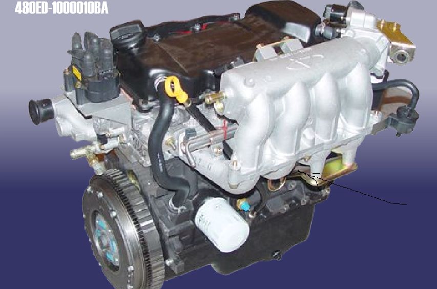

я там стрелкой указал на фото , его сверху не видно только на ощупь ))

ты сначала проверь мож это дело не внём , на диагностику сьезди или сам продиагностируй, потом уже менять

Александр К написав:
поменял датчик ничего не получилось
что еще может быть
