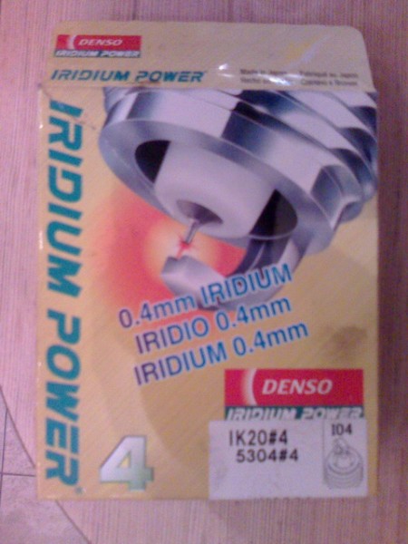

у меня иридий уже 85-ю тысячу добегивает, с учетом того что 65тык на меряне отходл, один раз мыл в преобразователе....очень позитивные впечатления.....но их долгая жизнь связана с 92-м бензином, на 95-м думаю уже убил бы.......
