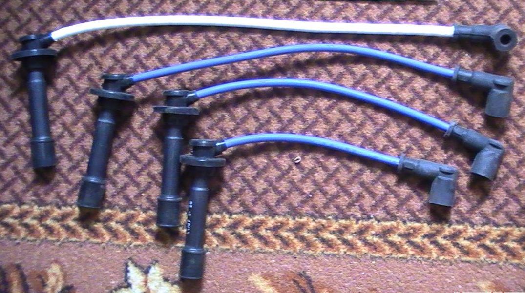

Не знаю, как в Истаре, но по идее так же... Если сняли только со свечей, то не тяжело. Провода по длине разные (по крайней мере у меня так). Самый длинный - на самую дальнюю свечу, самый короткий - на самую ближнюю. А средние уже разберёшься. Вот пример разницы длины высоковольтных проводов.
