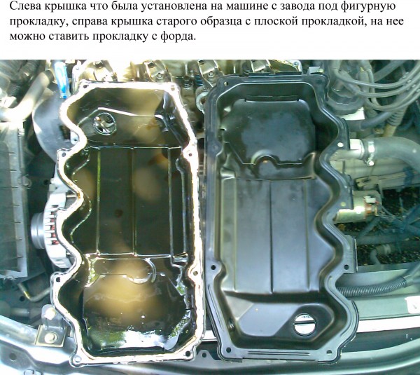

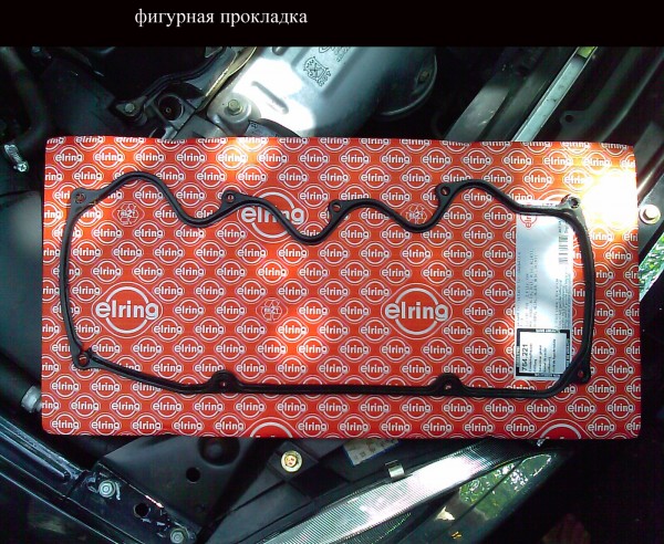

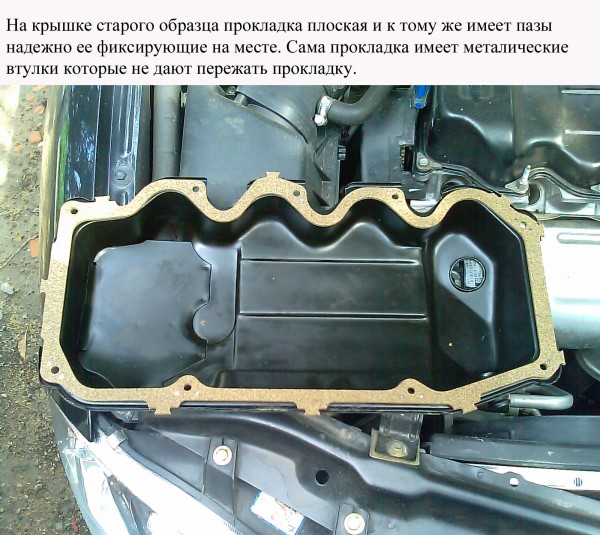

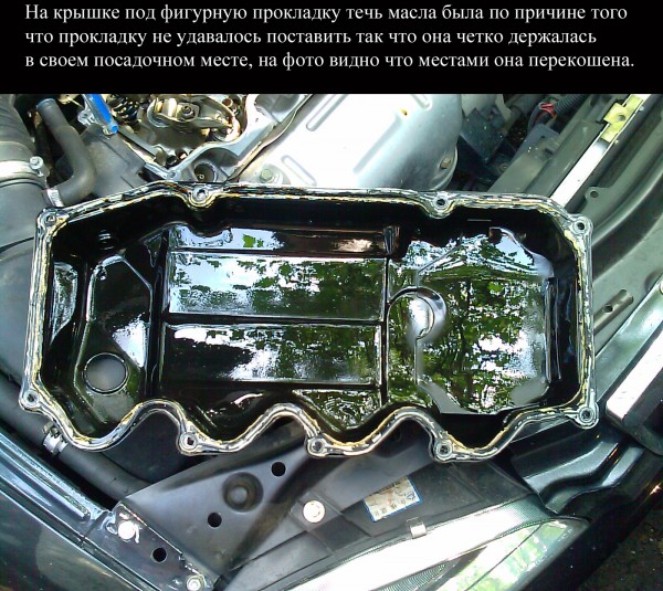

Повідомлення Re: Потеет прокладка между головой и клапанной крышкой!
Купил крышку старого образца под плоскую прокладку такую как на фордах стоит, буду менять ее. Поменяю выложу фото. У меня стоит крышка нового образца под фигурную резиновую прокладку (в начале темы есть мои фотки), на данный момент было поменяно 4 прокладки, 2 из них с установкой на герметик, результат нулевой. Визуально после установки видно что прокладка не стоит ровно в пазах из-за чего и течет. К тому же заметил что старая крышка под плоскую прокладку сделана из двойного металла (видно по краям крышки) и тяжелее. Первые партии машин выпускались именно с такими крышками (один в один как фордовская), почему китайцы решили поменять конструкцию крышки а именно прилегающую плоскость не понятно.
Итак как обещал фотки проделанной работы по замене крышки клапанов и прокладки.
