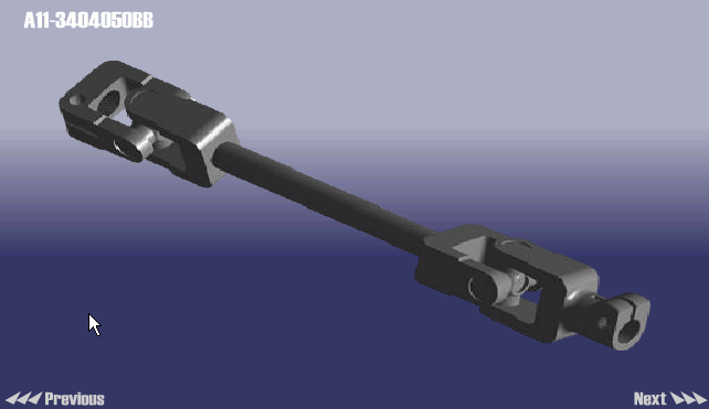

Всем!
Друзья, присмотритесь к своему рулевому, есть ли люфт?
Спасибо

Люфт в смысле в регулировочном механизме или при поворачивании вправо-влево ?
Хотя у меня ни там, ни там люфтов нет. ;)

Померял суммарный люфт на руле - где-тов районе 15 градусов.
На следущей неделе получу бумагу из ГАИ.
