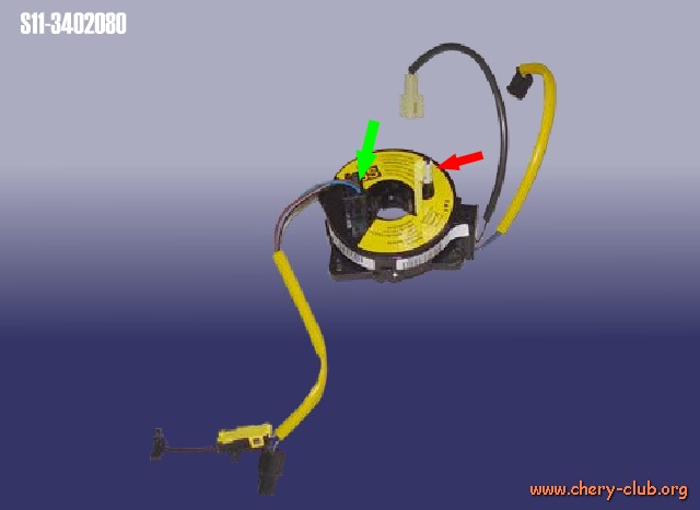

Стандартный вариант ошибки Амулета (так сказать прошитая с завода ошибка :-D ) Обрыв линии подушки безопасности пассажира. Решается удалением разъёма пасс подушки, находится за бардачком, цвет жёлтый, проводов два. Провода обрезанного разъёма соединяются с помощью обжимных трубок. Порядок соединения роли не играет , пиропатрону по-барабану полярность проводов. При горящей лампе подушек, подушки обычно не стреляют!!! Как с Чери? ХЗ, как у китайцев инженеры подумали. Редко, но бывает, обрыв ленточного шлейфа подушки безопасности водителя. При данной неисправности может не работать сигнал.

у меня на 2500 тоже такое было. на сервисе устранили, но в итоге оторвали бардачок, времени не было ждать на устранение беды (по-другому назвать не могу)
Пон грудня 22, 2008 14:44 ICQ
Повідомлення Re: Горит контроллер подушек безопасности!!!
Меня так на сервисе мучили кошмар сколько времени. И бардачёк выломали, и блок управления подушками на новый меняли, и обнуляли... Короче - пол дня ездим - и опять горрит лампа.Проблему нашёл сам - не была полностью закручена подушка на руле, а конкретнее - только на один болт.Второй валялся рядом в заклинившем пластике(видимо - с сзавода). Закрутил - лампа погасла. Правда - при заводе всё равно горит дольше положенного времени и остальных ламп примерно на 5 сек, но после тухнет. Решается сбросом колличества ошибок на сервисе, но туда ехать желания нет...Удачи!

У меня уже 2 раза откручивался болт. Вроде и зажимал нормально и обнулял, а толку никакого как горела, так и горит.
