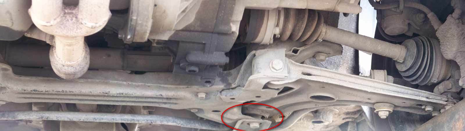

Если рычаг не деформирован, может быть вариант обрыва заднего сайлентблока рычага. Развал сделают, а при движении развал и схождение уходят, т.к. неконтролируемое перемещение задей части рычага. Стоит проверить подвеску на специальном стенде.
Сделал такое предположение на личном опыте. Аналогичная ситуация произошла при резком торможении на подъеме и в ямке (ну не успел раньше оттормозится).
Симптомы:
1. При влетании в ямку с почти заблокироваными колесами произошел небольшой глухой щелчек (стучек).
2. Руль сместился градусов на 5-10.
Зная, что развал не уходит резко поехал к спецу (по фольцикам). При помощи монтировки было выявлено небольшое отслоение резины от обоймы сайлентблока, что подтвердил и стенд трясучки.
Тогда и поменял все резинки передка на оригинальные с фольцика, что и отражено в моем бортовике.
А развал-схождение уже делал после их замены. (после установки новых сайлентблоков перестал доставать рычаг в месте его крепления через задний сайлентблок к балке).
А вообще эта тема описывалась еще давно у российских амулетоводов- данный сайлентблок самая нагруженная деталь.

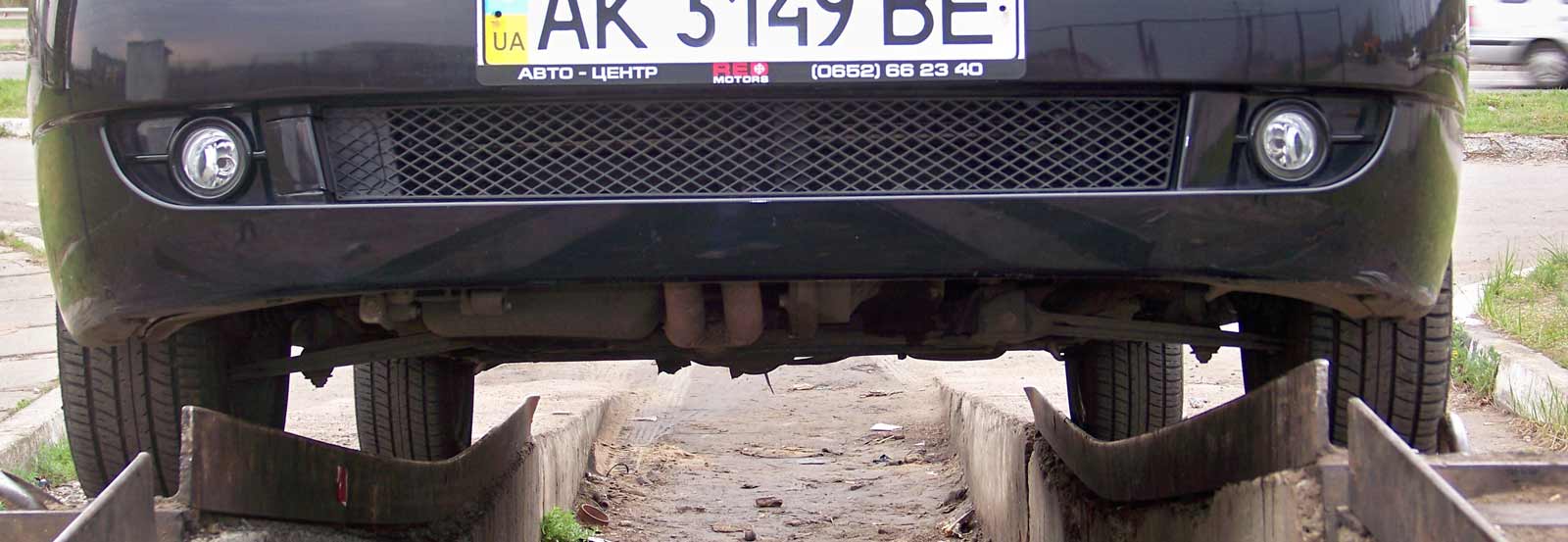

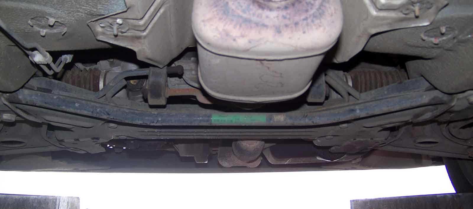

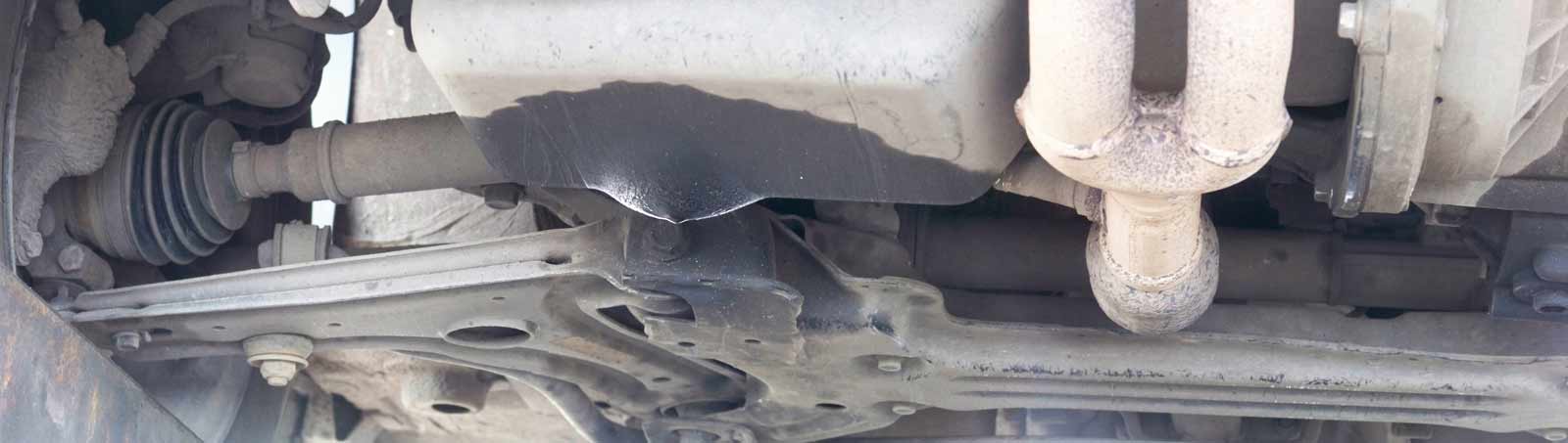

ну собственно вот, на мой взгляд рычаг не погнут, так как там много ребер жосткости и если бы были деформации они бы явно просматривались. Кстати, если правильно понял - это он, задний сайлентблок рычага? А на каком стенде его можно проверить, а то я был у одного, но он сказал что его "трясучка" проверяет только амортизаторы, они разные бывают???
Кстати, вспомнил руль то ушел у меня не после удара, а после сделаного развала
это левая сторона, с подарком после замены масла, помню ходил бедный мастер маялся - "где эта резинка"(их кстати уплотнители эти продают или там просто шайба резиновая?), да и так закрутил, а у меня лоха и мысли небыло что он у меня чтото потерял
общий вид

да я не думаю что там чтото будет видно, я конечно в этих делах мало знаю, но явные деформации чисто визуально увижу
хотел спросить это нормально???

Да. На первом снимке это он. Кстати, если туда добрался, можно иногда увидеть на металле места кассания рычага и балки в районе сайлентблока.
