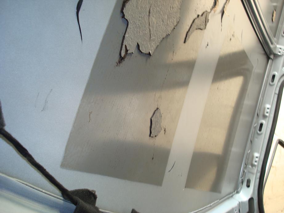

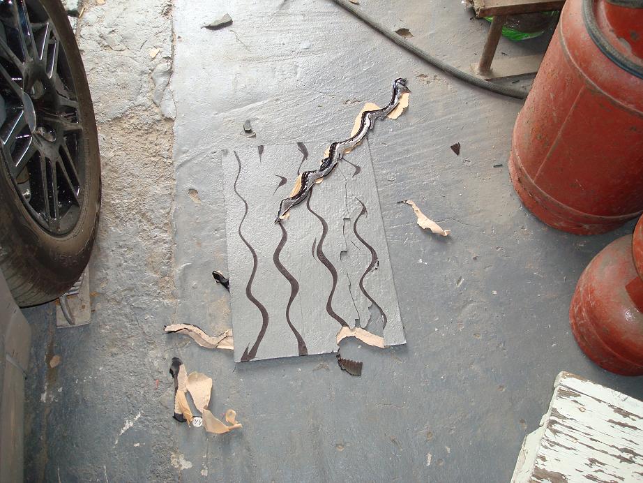

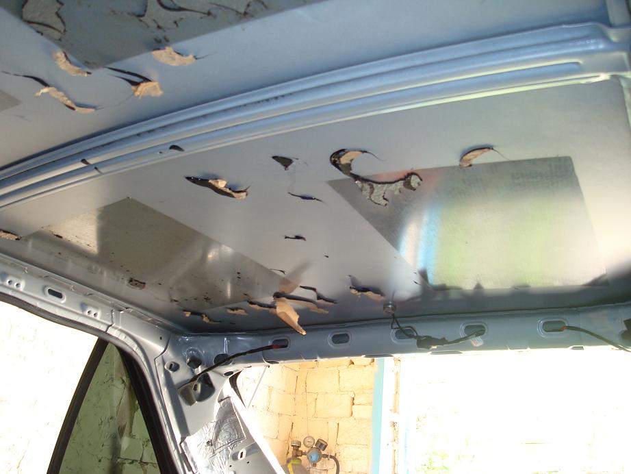

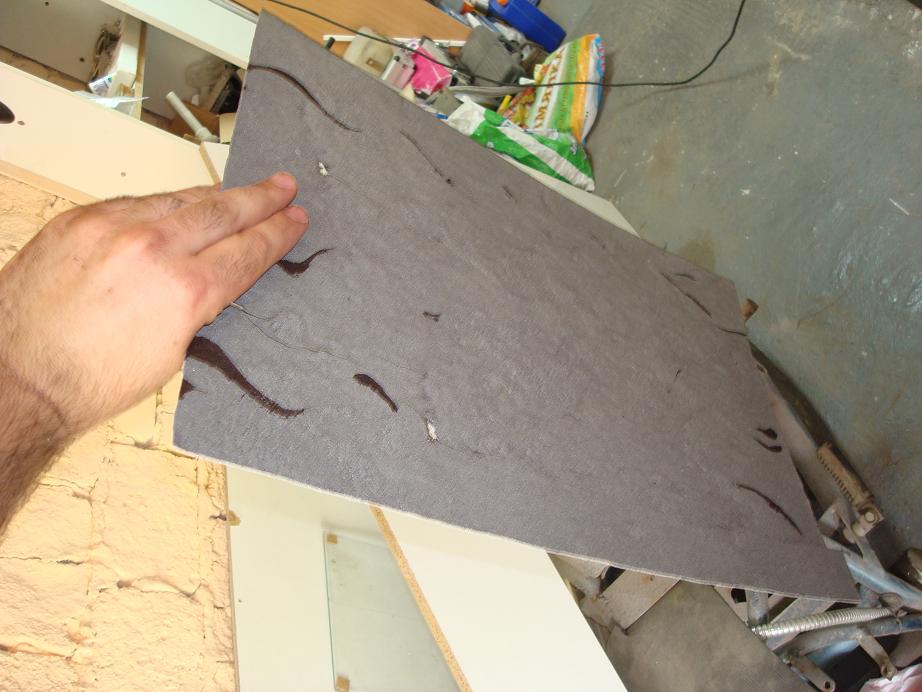

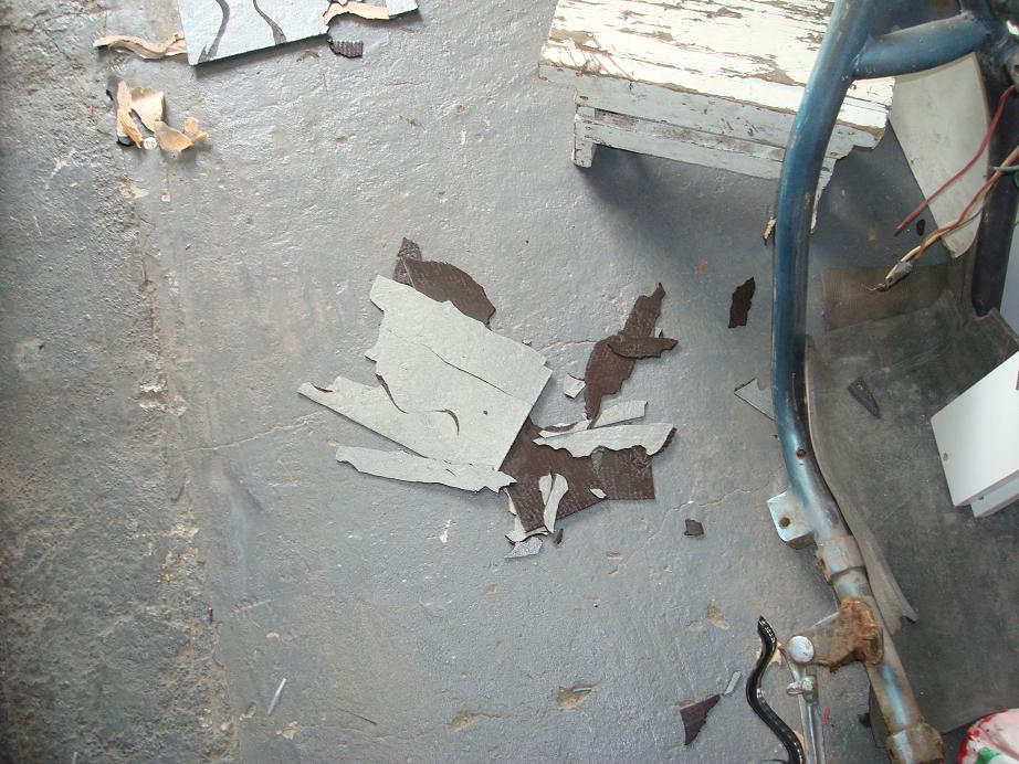

Повідомлення Re: Шумо-виброизоляция в картинках
Я сегодня разобрал потолок... Родная шумка умилила - пресловутая картонка. Но приклеена на кузовной герметик к вибре, а потом еще к ней этим же герметиком и потолок крепился...
Но суть не в этом, а в том, что родная вибра - это чтото. Один лист снялся вообще без повреждений. Одигн с минимальными. А два хоть и кусочками - но руками. На фото есть все...
Но в потолок полез не для того чтобы звукоизолировать, а чтобы теплоизолировать.
Кстати, по прикидкам там два сантиметра пространства...

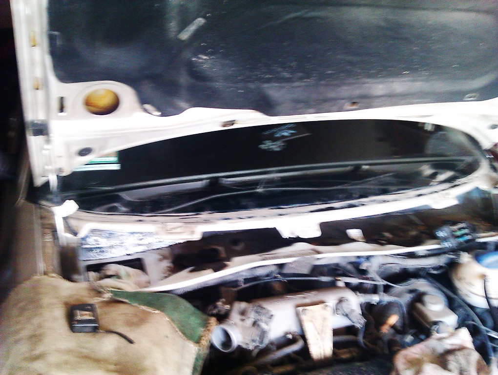

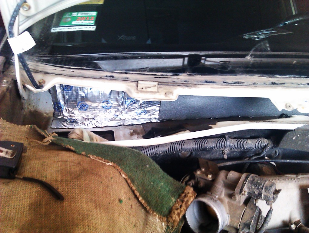

Небольшой фото отчет по обесшумке под торпедой без её снятия. Когда меня фильтр салона, но решил снять и двигательно дворников и сделать профилактику. Когда снял, то подумал раз всё там свободно, то мигом купил СТП 2мм и 10 мм обесшумки. Проклеил, собрал - действительно стало меньше слышно двигатель. Фотки не очень хорошего качества...
Сегодня клеил потолок. Вывод. Если отодрать родную вибру, то останется место для одного слоя вибры (1.5 или 2.3мм) и 15-16мм шумки. Если брать толстую вибру и 16мм шумку - то только каучук вспененный - он очень мягкий и возьмет форму потолка, так как тот в него упрется...
Если же брать 1.5мм, то можно приклеить два по 8мм листа...Я наклеил один (то что было). Уже стало лучше по "простуку" :) Посмотрим, получилось-ли теплоизоляцию сделать...
