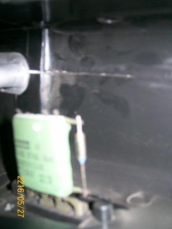

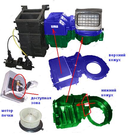

приспособить трубочку для доступа до осушителя через дренаж
если снять мотор печки то доступ к испарителю будет лучше .
Александр C написав:
При возможности неплохо бы добраться собственно до испарителя и облить его обильно.

ACTECO написав:
На сколько реально снять нижний кожух?
Бортовой журнал
Вів травня 31, 2011 13:47 ICQ
Повідомлення Re: Запах сырости при работе кондиционера в машине
без снятия всей панели никак. Даже без панели г,,,,,,,я много.
посмотреть состояние испарителя можно когда снят мотор печки
Вів травня 31, 2011 23:02

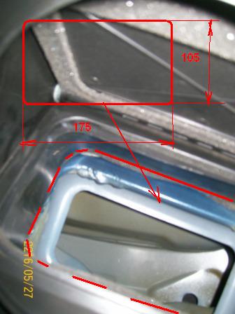

Какой толщины может быть фильтр?
Сер червня 01, 2011 7:37 WWW
второй вариант как делал VOINN

ACTECO написав:
А как мотор снять, не подскажешь?
