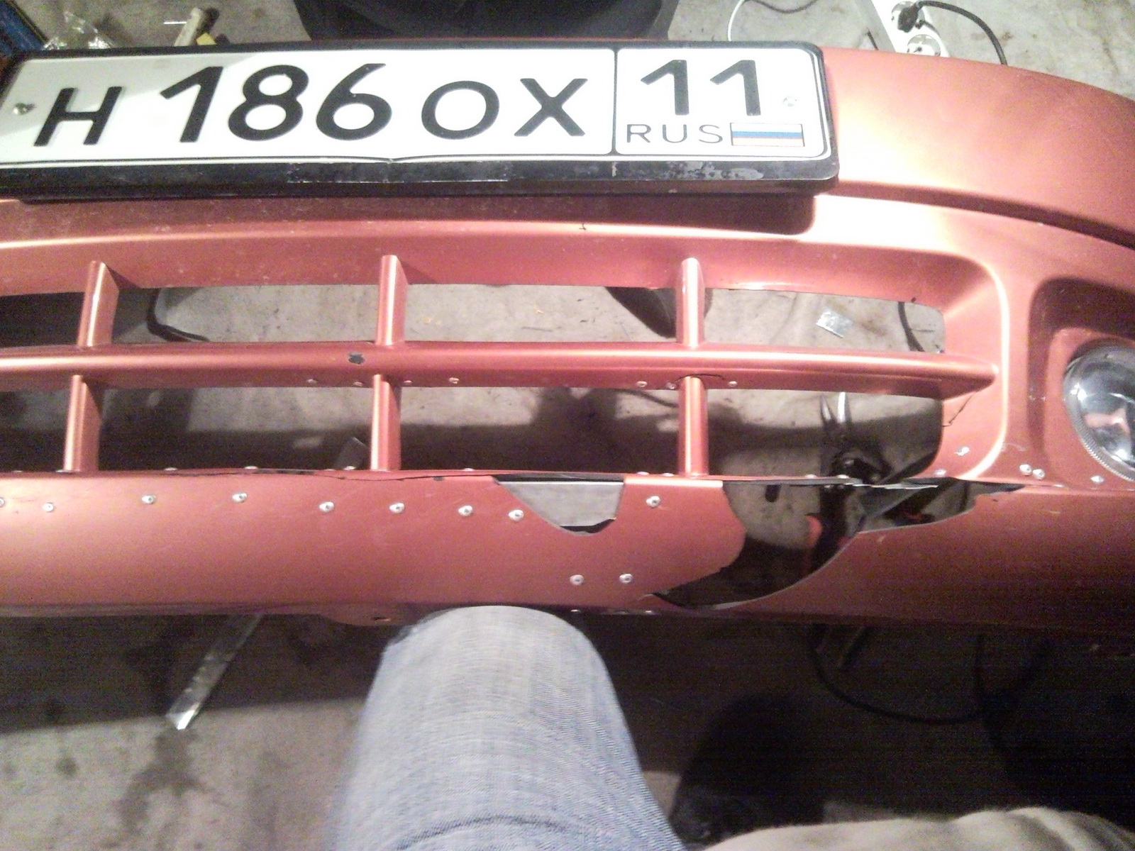

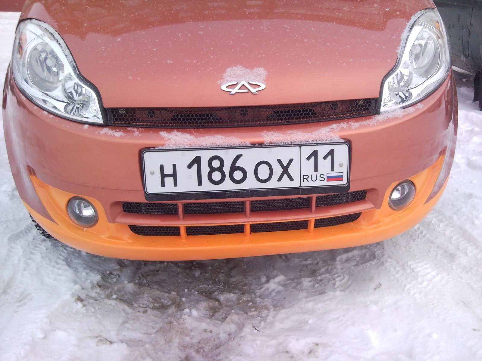

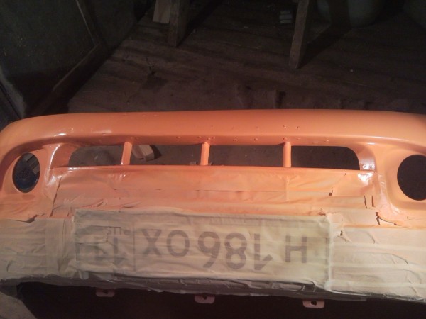

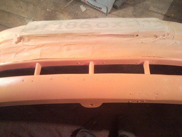

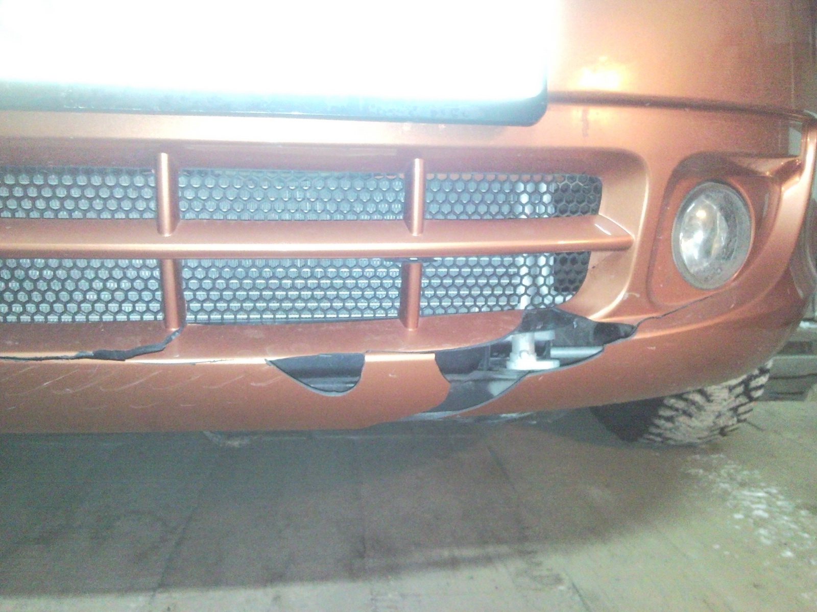

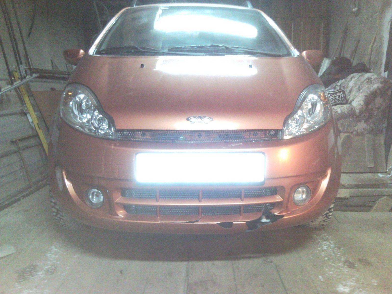

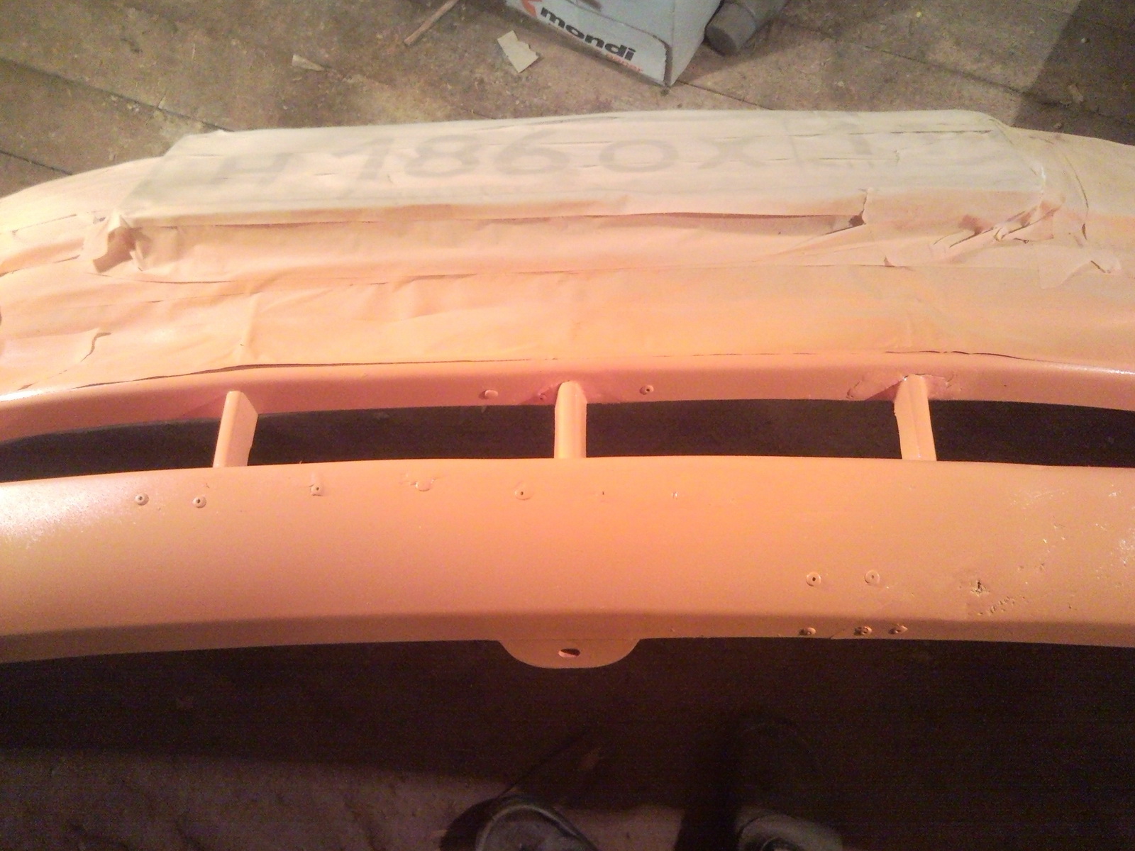

Всем привет! Хочу поделиться как я ремонтировал бампер, может кому понадобиться.
Комментарий к файлу: Разбитый бампер.
10.03.2010 185.jpg [ 518.28 КБ | Просмотров: 9653 ]
10.03.2010 186.jpg [ 551.88 КБ | Просмотров: 9653 ]

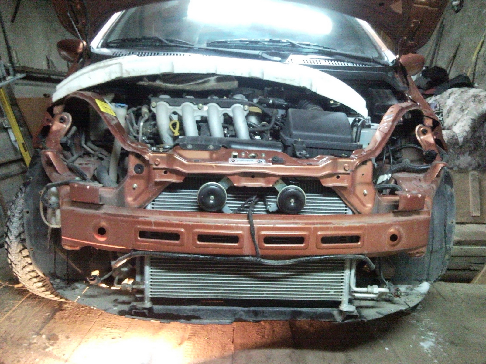

Комментарий к файлу: вот так выглядит машина без бампера и без фар.
10.03.2010 192.jpg [ 754.75 КБ | Просмотров: 9653 ]
Комментарий к файлу: Заклепки
10.03.2010 194.jpg [ 637.06 КБ | Просмотров: 9653 ]

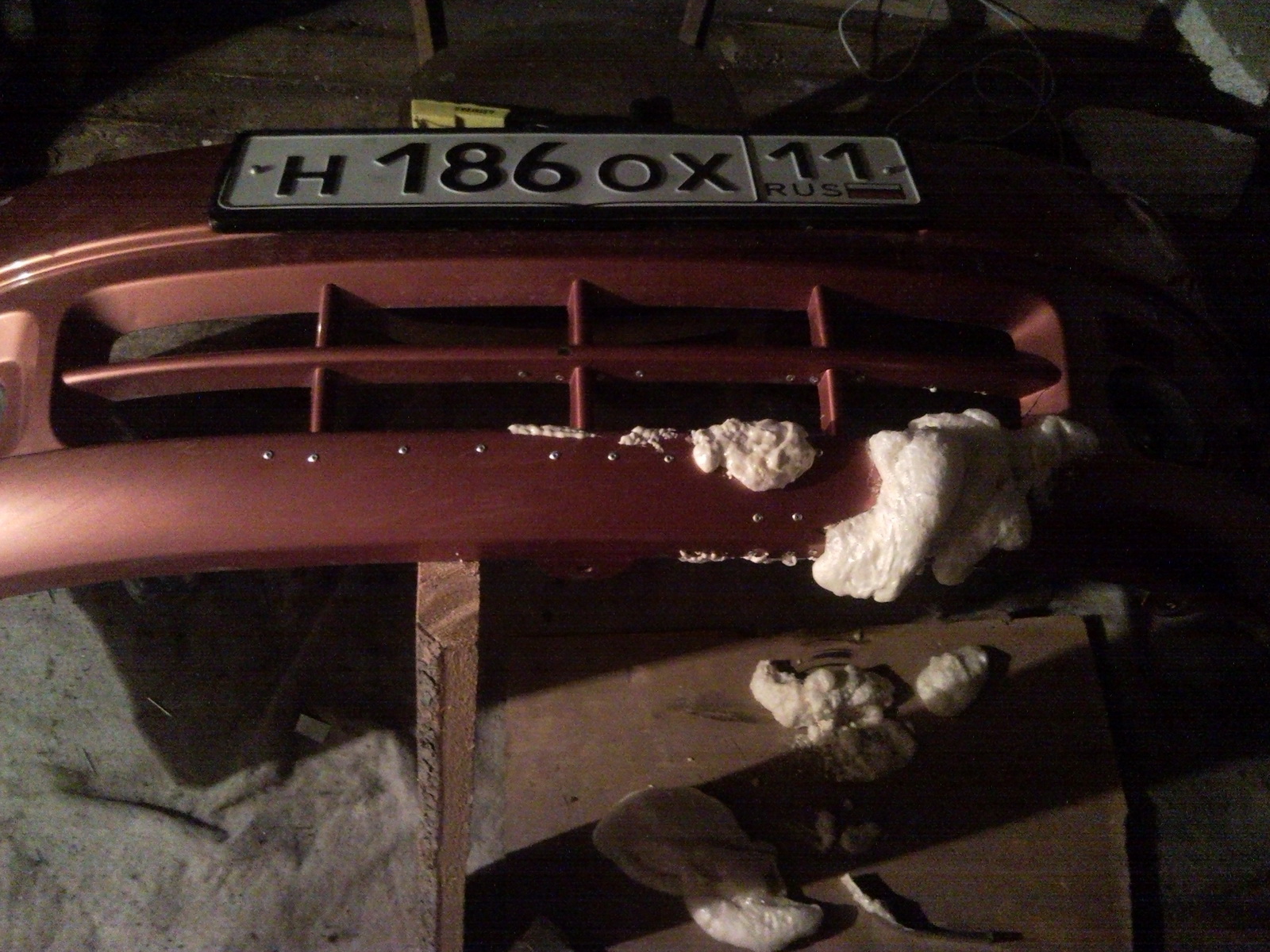

Комментарий к файлу: Залил дырку пеной
10.03.2010 199.jpg [ 620.96 КБ | Просмотров: 9653 ]

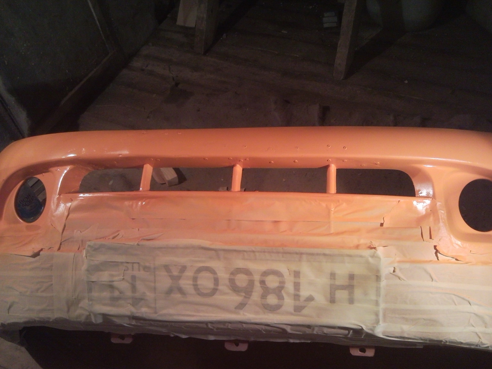

Комментарий к файлу: Загрунтовал
10.03.2010 220.jpg [ 571.82 КБ | Просмотров: 9653 ]

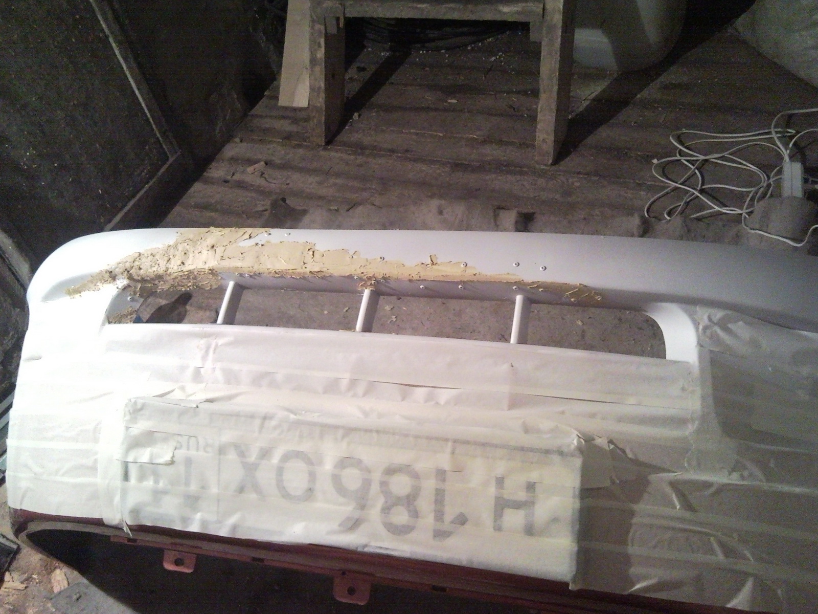

Комментарий к файлу: Зашпаклевал
10.03.2010 221.jpg [ 588.34 КБ | Просмотров: 9653 ]

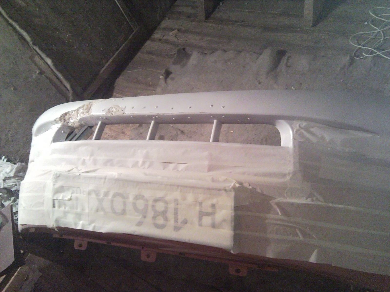

Комментарий к файлу: Покрасил
10.03.2010 229.jpg [ 420.29 КБ | Просмотров: 9653 ]
10.03.2010 230.jpg [ 498.61 КБ | Просмотров: 9653 ]
Комментарий к файлу: Готовый бампер, цвет не смог подобрать пришлось импровизировать)))
10.03.2010 233.jpg [ 562.9 КБ | Просмотров: 9653 ]

Как для кулибиных, нормально!
Респект и уважуха! :-P

Думаю что всеравно лучше чем было.
У каждого есть руки и было бы желание.

оригинально, а фары снимать обязательно чтобы снять передний бампер?? у меня щас тоже покраска переднего, снимать то не я буду, так интересно какой объем работ.

Да надо снимать, они закрывают пару пистонов, да и от крыла удобнее отручивать бампер без фар.
А изночально я снимал фары чтоб ксенон поставить.
