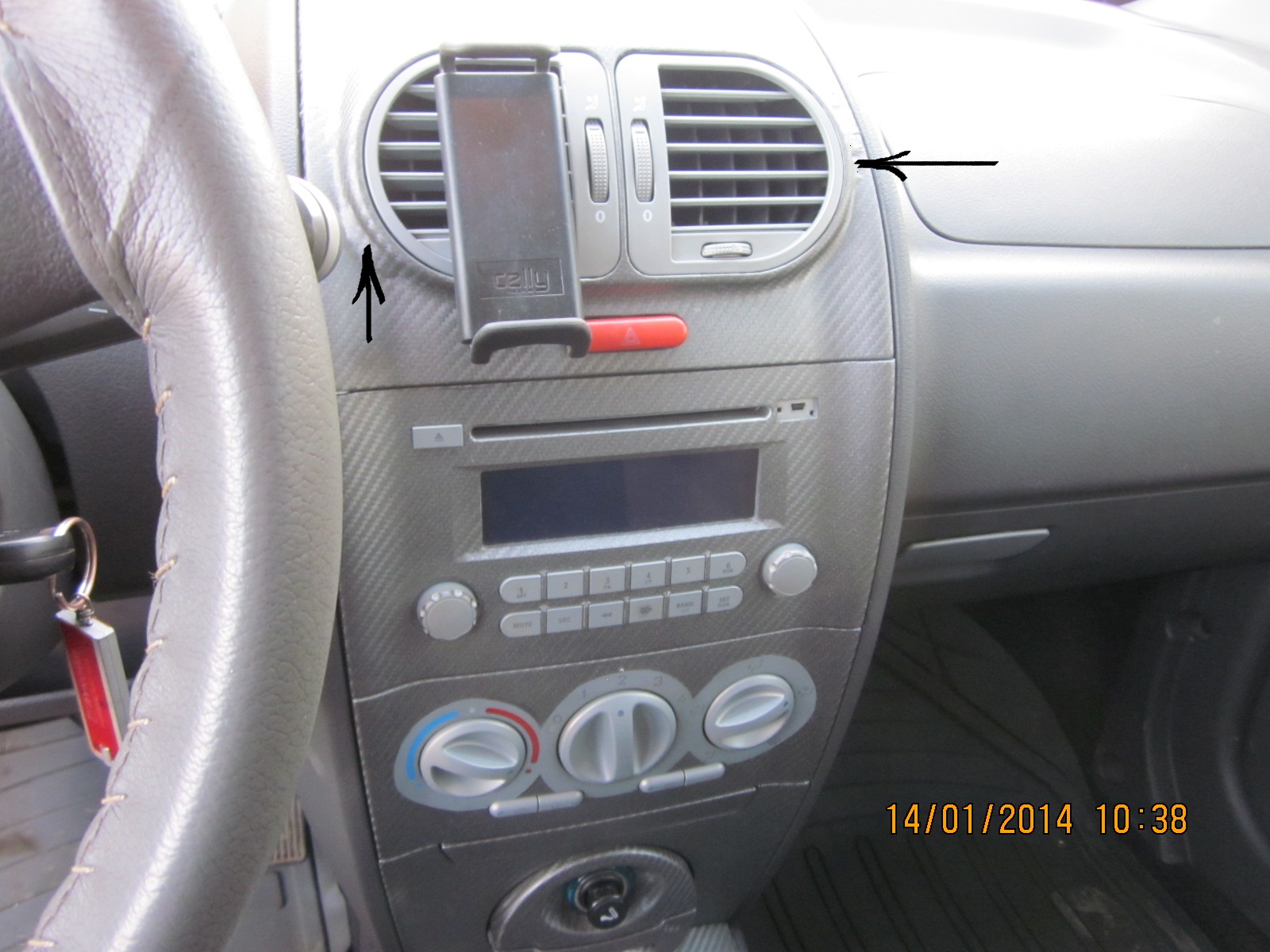

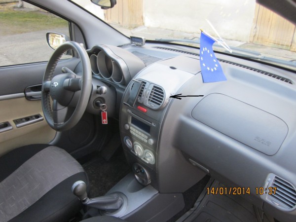

Ну не знаю, я сам не клеил. мне в наследство досталось, может пленка плохая. может руки кривые были, но в верхнем углу панели вспучилось и выглядит не аккуратно.
Видно-плоховато. другого фото нет, и машина вне доступа.

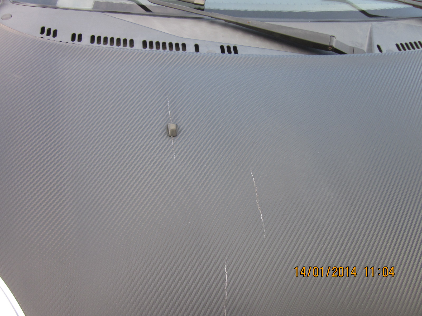

Кстати, на капоте пленка тоже порепалась

Пленка из бюджетной серии. Скорее декоративная. Не самая эластичная и недостаточно прочная для подобных работ.

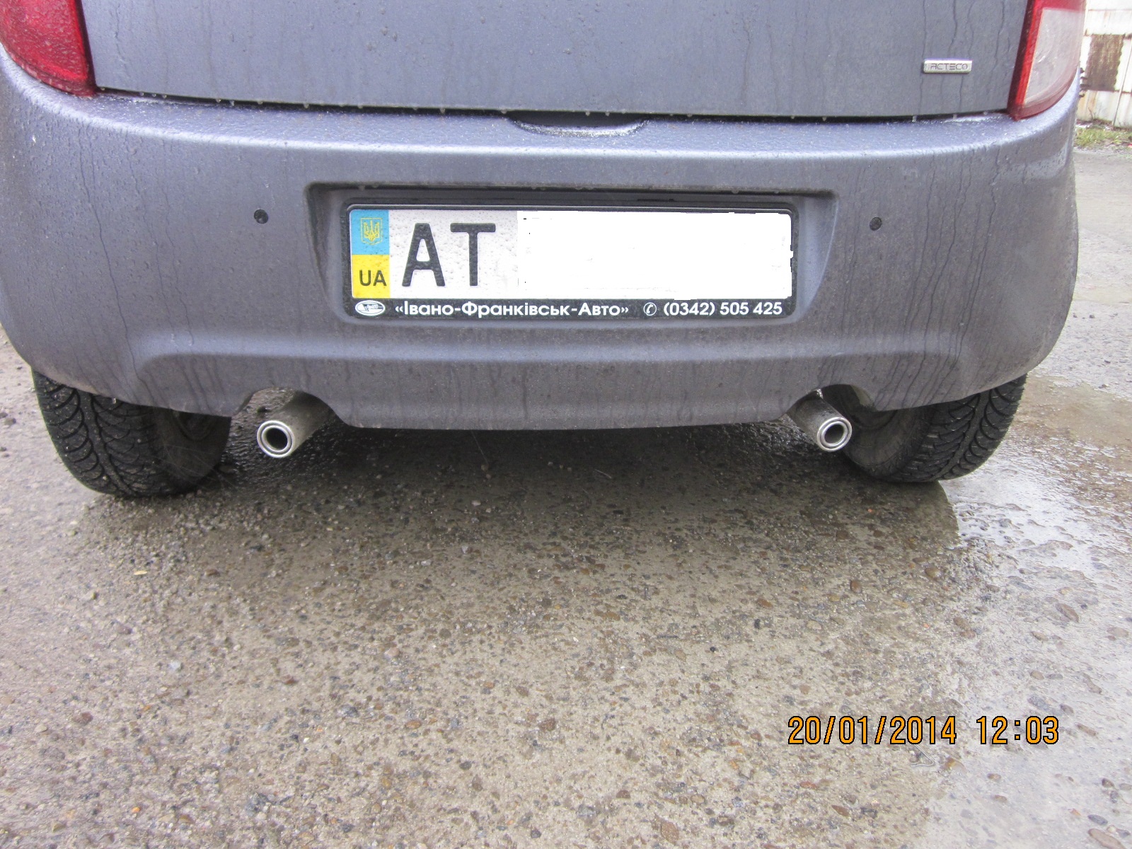

Ну дык...зато- касиво!Было раньше. А еще- у меня 2 трубы выхлопные.Но дымит-тока одна :( :( Но это уже єкстерьер как-бы :not_i:

Rumata_70 возмите фен для волос, под гор. воздухом пленка станет еластичной и акуратно поправте :D , я в своей сама клеяла (потом покажу фото )

винил побывавшие долгое время под ультрафиолетом - уже эластичным не станет. даже под феном. я занимаюсь винилом(лайнер для бассейнов) и разница в стоимости винила с годами становится выраженней. дешевый хуже поддается ремонту - приходится вырезать и вваривать бОльшим участком. то же и с карбоном на капоте.

Честно говоря, капот меня несколько раздражает, но я боюсь подумать, как он выглядит под этой пленкой

не думаю что еще одно лето капот пережывет, мой совет снять и наклееть другой, если все так плохо под карбоном :D

Снять можешь и сам.
Нужны : желание, строительный фен и уайт-спирит
А для поклейки - нормальная пленка, тот-же фен, макетный нож, ножницы, брызгалка с мыльным раствором и прямые руки...

уайт-спирита ЛКП не потускнеет?
я протирал то потускнений не заметил.
и это не надо фен, ждите теплой погоды на солнышке, далее поддираем край обильно брызгаем раствором фейри с водой и так потихоньку снимаем всю пленку ,смываем каку клей, полируем капот если без царапин, а если с царапинами то лучше перекрасить....

А че тут думать? У мну даже кошка- похудее Вашей будет. И уже начинаю боятся, что доця - машину потребует ( как раз 18 ей).
.Печалька! :( :( :(
Хоть одно радует - выпердових рур у мну в 2 раза больше. чем у Вас!
Воть. :? :eek:
Пон січня 20, 2014 13:12
Повідомлення Re: Тюнинг, доработка интерьера Кимо
Это я так понял в случай чаво ломы туды вставить и как тележку накатом...........................? :drinks: :) Круто - + 1000
