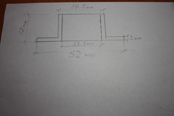

Заменил и я на КИМО шаровые, Сделал съёмные как на ЛОГАНЕ,
Мастерски, можешь смело бизнес наладить
Сер квітня 28, 2010 10:54
TRAFF написав:
Если не секрет какой фирмы шаровые, и стопорные кольца в комплекте шли?
Шаровые есть трёх видов. Дешовые, стоят 300р пара, потом 450р. Говорят германия, и дорогие 650р пара, тоже германия. Точней не знаю о фирме производителе. Стопорные кольца идут в комплекте с шаровыми.
Вот размеры втулки.

Классное воплощение свежей идеи!Инженерам ЧЕРИ утёр нос.

При всем уважении тоже не соглашусь с Igorsan,с точки зрения производителя любые вмешательства в конструкцию авто не допустимы,а тем более сварка это понятно,но зачем кроме как выкачивание денег приваривать наглухо шаровую к рычагу, у нас рычаг стоит 2000руб,а шаровые комплект 650руб,вариант Панаскина супер,почему на заводе так не сделать сразу?и все никакого спец оборудования не надо,и какая нужна кфалификация что бы снять стопор выбить разбитую шаровую поставить новую и стопор на место,по моему это сможет сделать любой чайник отличающий рожковый ключ от накидного.

Саш ну про это же и пишу,читай внимательней,еще раз, нужно было предусмотреть конструкцию Панаскина наверняка срисованную с Логана еще на заводе и не нужен был бы ни какой сварщик,бюджетная машина наверняка маркетологи учитывали что владельцами будут не олигархи,нет репутация им дороже подстраиваются под япошек,должен все неполадки устранять на СТО,я хотя кроме ВАЗов особо больше машин не видел,но рычаг вместе с шаровой это что то,сейчас хотя жизнь такая ни надо никуда вникать,отдал все сделают,весь вопрос как, не доросли мы еще до этого,вот и хочется самим ковырятся,а на СТО понятно что советуют менять рычаг в сборе это их хлеб.

Это не механизм, а отдельные детали, приваренные друг к другу(явно с целью наживы), там даже не нужно ничего сильно обваривать, просто прихватить...никуда она оттуда не денется...
