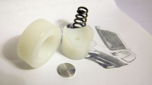

Какие детали входят в этот "ремкомплект"? Если можно фото и описание назначения каждой детали.

Мыссык написав:
ну вот комплектация примерно такая
втулка-стабилизатор и натяжитель, только без пружины так как пружина нормальная тут в кимо и без шайбы
две детали, натяжитель и втулка

Натяжитель ладно, вещь нужная. Возможно он лучше стокового. Вулка-стабилизатор, боюсь от нее больше вреда чем пользы. Установка оной как ты предлагаешь сокращает, скажем так, рабочий ход рейки на ширину этой втулки. Иными словами руль влево вывернуть до конца не получится. К тому же рейка со стороны зубьев прижимается к "червяку" который держится на подшипниках, с тыльной же стороны прижимается натяжителем. Тем самым смысл установки этой втулки- стабилизатора под очень большим сомнением.
подшипник не для червяка, а для его вращения, он может хоть на ступице держаться, главное - это то, что вал болтается и единственная для него опора - это натяжитель, если зажмем сильно и пружину усилим - руль заклинит, если чуть подтянем - будет разбиваться дальше, у меня он вообще раскололся на мелкие части в итоге, потому я и занялся этим вопросом

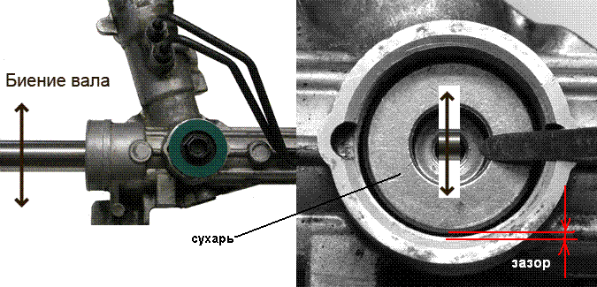

левый конец рейки.
П'ят лютого 03, 2012 22:32
З нами з: Вів жовтня 13, 2009 21:09
Повідомлень: 76
Автомобиль: QQ3
Повідомлення Re: Ремкомплект рулевой рейки Кимо
Не сухарь стучит в рейке
Силы пружины не хватает удержать вал на месте
после чего, разбивается натяжитель "названный сухарем"
после чего, стучит зубчатый вал об червяк
Решение 1:
Делаем нормальный натяжитель и ставим мощную пружину
Недостаток решения 1:
Вал на натяжителе подклинивает, стука становится значительно меньше, но растет сильно нагрузка на ГУР.
Решение 2:
Ставим в левую часть рейки доп стабилизатор и ставим новый натяжитель, пружину оставляем стоковую.
Конструктивные особенности: натяжитель делаем длинней, регулируем натяжение в пределах выборки люфта червяка.
Неостатки решения 2:
Уменьшается выворот влево.
Преимущества: больше ничего не стучит и ничего не происходит
