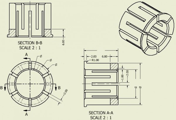

Человек сделал Ремкомплект рулевой рейки QQ. Может кто из киевлян с ним сконтактируется - вдруг и для нас такое можно сделать. Плюс еще сделать шайбу по методу Мыссыка.

Я делаю для КуКушек ремкомплекты для рулевых реек, которые избавляют от стука
просит народ на Кимошку, пожалуйста, заедьте кто-небудь ко мне, размеры снять, заодно и ремкомплектик получить)

Если будете снимать рулевую рейку - просьба сделать фотографии и описать нюансы самого процесса.
И обратите внимание на предложение Мыссыка по шайбе для устранения стука.
PS. Если получиться сделать ремкомплект - я возьму.

Данная тема актуальна и для Тигго-вских рулевых. Родная прослужила без стука около 10-13 тыс. Затем на макс выворотах и кочках начались стуки. Заменили по гарантии. 2 тысячи проехал, пока тишина. Но подозреваю, что это не на долго. Будет ли возможность делать ремкомплекты и для Тиг?

Повідомлення Re: Ремкомплект рулевой рейки Кимо
PatrickYegor написав:
конструкция втулок BMW AUDI Mercedes-Benz
Сер січня 18, 2012 13:43
VJ54 Жестко ты его :-D Это занятие на годик хороший. С другой стороны нечего хороших людей обижать :viking:
По поводу втулок, интересная конструкция, при наличии токарника с делительной головкой, а еще лучше токарного и фрезерного с делительной головкой сделать не трудно.
P.S. Я не берусь, мой токарный в ремонте :(
