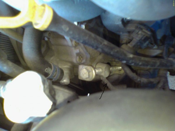

Сижу, читаю, знаю что у меня тоже понемногу уходит жидкость ГУРа. Но блин стыдно спросить - ГДЕ этот датчик ГУРа, Куда смотреть? Извините если туплю...

Стрелка указывает на провод, который надет на датчик ГУР. Сам датчик -это не большая жёлтая штуковина, на фото не видно, потому что закрывает регулировочный болт. Почитай: viewtopic.php?f=29&t=3795&start=560

Спасибо!
