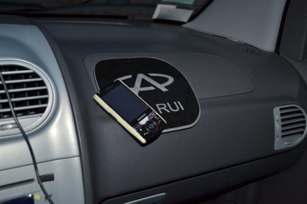

max_100 написав:

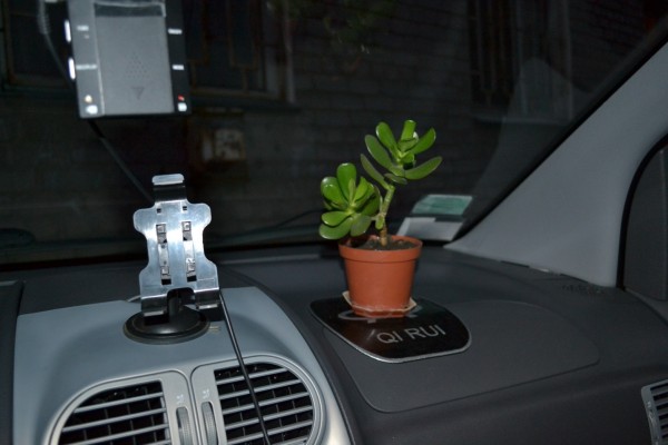

Смотрите какой я себе коврик противоскольжения раздобыл,
Подивись на мою фирму! Горшок с цветком при движении и не шолохнётся! Гы! :idea:

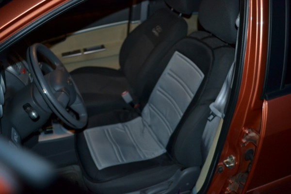

А ещё приобрёл регулируемую попогреечку. Вещь классная!!

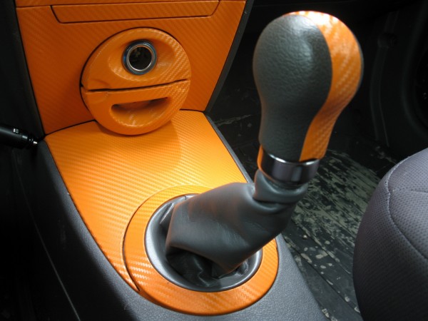

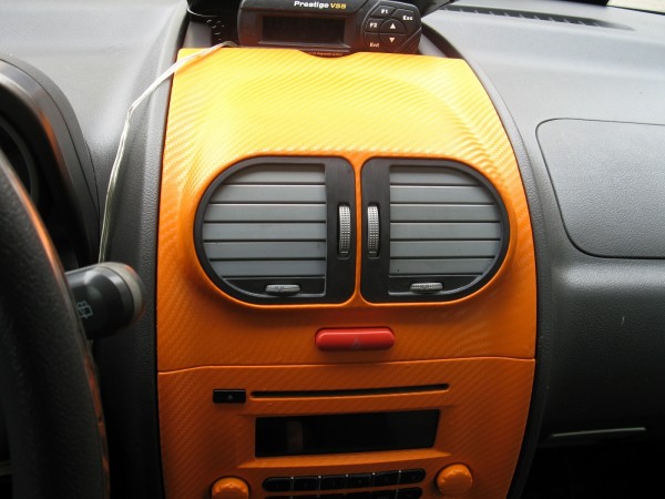

Не смог пройти мимо пленки 3D carbon и быстренько нашел ей применение
Выставляю на ваш суд. Зацените :D

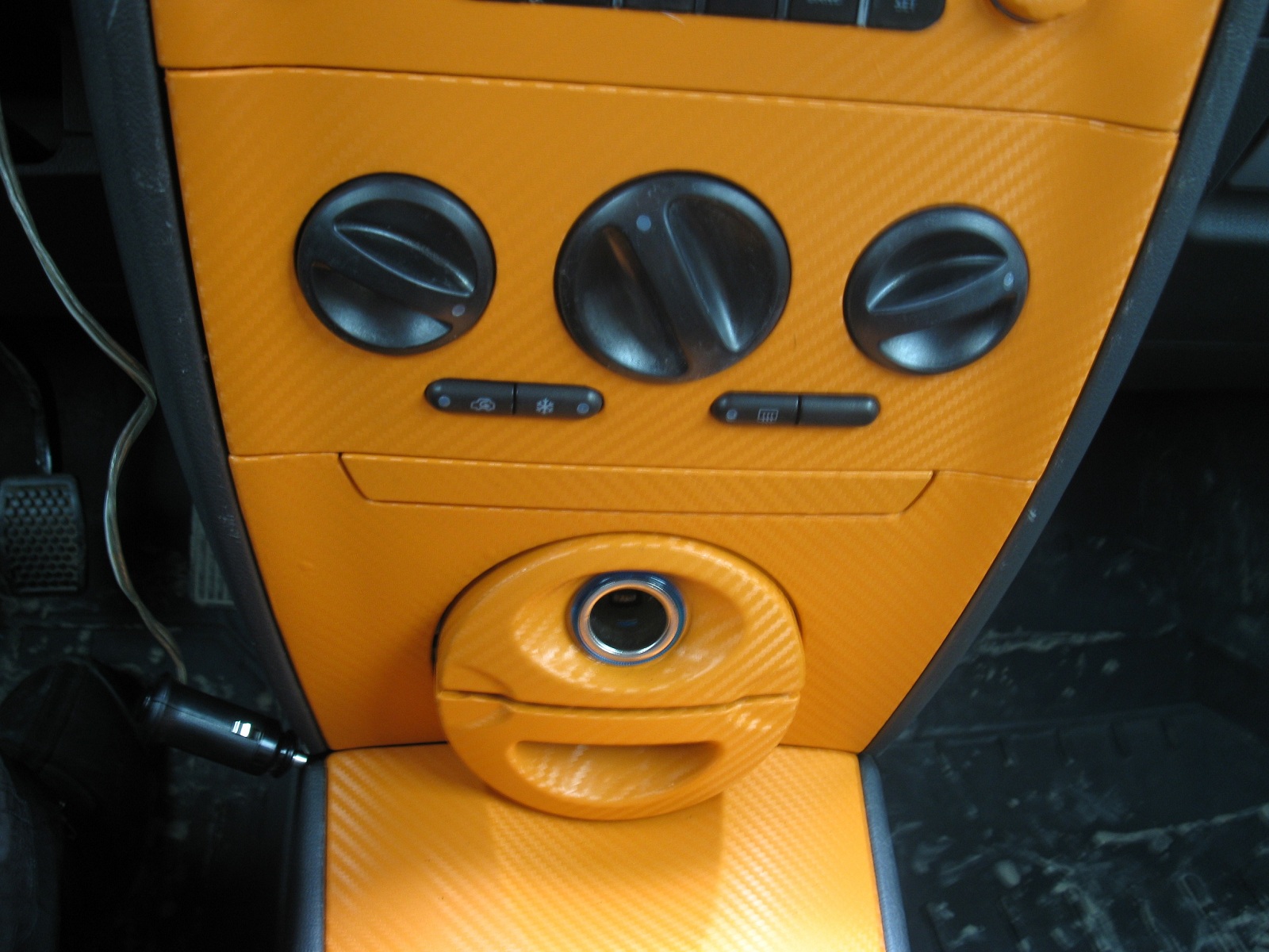

И вот еще, увлекся :D

Повідомлення Re: Тюнинг, доработка интерьера Кимо
Зачет. Цвет лично мне откровенно не нравится, но сделано на 5+. Очень впечатляет. Заметил у тебя крутилки и воздуховоды подкрашены, еще 5+. :welcom: ф клуп очумелые ручки.
Спасибо! Очень приятно.
А крутилки, кнопки и воздуховоды не крашены, старую краску стёр растворителем.

Ухты))) и я так хочу типо покрашено)) а может везде все постирать растворителем. Будет черная торпедо)))))

Нет слов. Как все просто оказывается. :moil:
Единственное еще нужно будет поменять синие сд на белые. Синие не просвечивают пленку, а красные и оранжевые прекрасно видны и при включении подсветки оригинально светятся обозначения, как бы из ни откуда :wizard: :)

Myltik-31 написав:
А ты сам это все делал? расскажи как клеил))
Да, делал всё сам.
Разобрал торпедо на состовляющие и обезжирил
Нарезал плёнку на нужные части, приклелил её к поверхности, на изгибах и в местах оверстий разогревал феном и натягивал давая остыть что бы плёнка прилипла, разогретая очень плохо липнет и вернул всё на место.
тянется как жевачка, просто отлично. Ошибки плёнка прощает её можно смять и потом при помощи фена вернуть к исходному положению, у неё отличная "память формы".
хрен. Крутилки черные, а панэл - бэлый матовый. Савсем нэ чорный. Сверху краска чорный, патом серый :buba:

тоже уже давно мечтал так сделать, (видел на китайском форуме) но пока деньга очень громко поет.

Выход USB слева. У меня справа. А как в сочетании с салоном смотрится? Покажешь??

SlimS написав:
И действительно))) а чего так?
