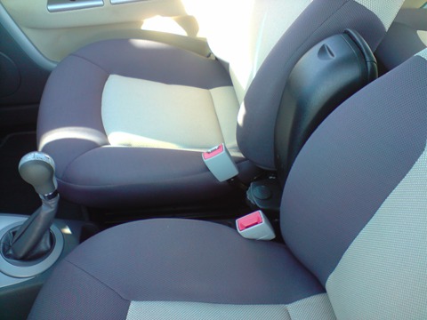

Очень хороше сделано, даже по фото можно определить мастера!
Вчера живьем смотрел и щупал, пробовал проскользить в джинсах! Все супер и по ощущениям и по внешнему виду!
Подтверждаю..смотрите сами...

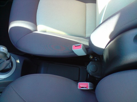

установка подлокотника, удобная штука

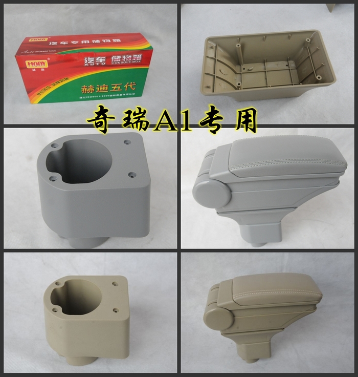

Итак. Чел с установленным подлокотником исчез, но я тут не потерял надежду на его установку. Возится с универсальными не хочется и поэтому долгим поиском нашёл для нас тот, который вставляется в штатное место. Этим штатаным местом у нас является круглая дырка, которая образуется после вынимания пепельницы между креслами.
Вот ссылка: http://item.tmall.com/item.htm?id=56876 ... 1000012.82
Смотрим блок фотография где посередине между иероглифами гордо стоит А1. Отдельно приведу фото ниже.
Думаю есть смысл собраться и заказать сразу несколько штук.

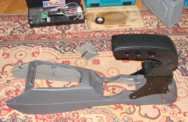

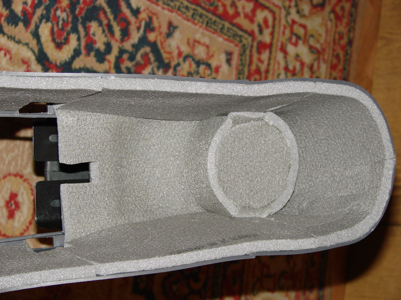

...универсальный и крепление саморезами. Куда в Кимо крутить саморезы - большой вопрос и вообще такой метод не для меня. Также меня не интересует в подлокотнике пепельница, она при этом ещё и место послезное съедает. В Кимо ручник своеобразной формы и подлокотник не должен ему мешать.
В двух словах - стандартный подлокотник, методом подкладывания чурбашек вычислена удобная мне высота, маркером сделаны заметки контура на консоли. Лишнее отрезал дремелем - теперь сзади есть свободный доступ к пепельнице, - можно поставить стакан, но там хранятся всякие пакемоны из Киндеров.
Мне ручником управлять не мешает, но даже в случае чего легко откидывается назад (т.е. вверх на 90 град)
Закреплен 4-мя саморезами по металу (10мм длина, не прошла на вылет свозь изолон)
