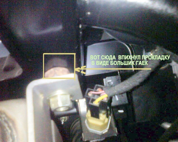

Понял почему у мну стучит...всё дело в креплении к раме под панелью, крепёж упирается в болты(приваренные к раме) и высовывает одну часть с другой, я его полностью открутил и впихнул "руль" где-то на 7-10мм, что бы в таком положении зажать нужно в крепеже сделать больше отверстия или подложить прокладки(пока так сделал),
чтоб вся конструкция закрепилась к раме и не натягивала(вытягивала) одну часть с другой(на шлицах)...на первом(от руля) креплении тоже подложил(в два раза тоньше), потому, чтоб руль ниже опустить, а то он высоко поднялся...
Пон вересня 06, 2010 10:16

Cовсем конечно звук не исчез(нужно всю рулевую пройтись подотягивать и нижнее шлицовое вдавить и зажать) - но на порядок тише стало...я вот раньше, упирался в руль и он уходил вниз и отпустив его, назад возвращался. Теперь как не упираюсь - не вдавливается ;)
