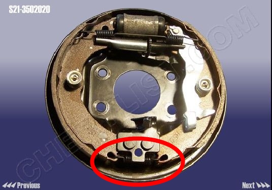

... когда трогаешь с места, клинит заднее "пассажирское" колесо... Назад автомобиль едет легко, а вперед - клинит. Это колодки, или подшипник? :angry:
Колодки клинят.
Возможно, что слетела или растянулась пружина .

Клинят задние колеса - это в первую очередь слишком большой зазор между колодками и барабаном, дающий колодкам слишком большую степень свободы.
Растянувшиеся пружины это уже вторая причина.
Я у себя менял, за 3 года нижние пружины колодок растянулись всего на чуть. Буквально 2-4 мм.

По поводу тормозных колодок.
Так же было что колесо назад крутилось а вперёд нет.
Результат я описывал и в бортовике и в теме о тормозах.
Рассыпалась одна из накладок и кусок её заклинил колесо. Назад колесо крутилось потому что тот кусок побклинил именно по ходу вперёд.

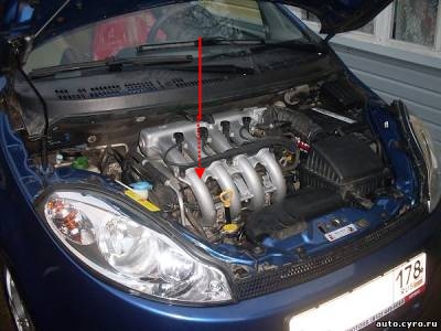

У меня очередной нубский вопрос:
Периодически (редко, может раз в неделю) во время движения загорается лампочка EPC. С ней машина едет ровно так же как и без нее. (Читал по форуму что у кого-то вроде с этой ошибкой больше 2500 двигатель не крутится или машина вообще глохнет, так вот такого нет) Закономерность ее загорания толком не выяснена, чаще всего - после каких-нибудь перегазовок, при этом вот в прошлые наши морозы вообще не загоралась ни разу, а сейчас (повышенная влажность и туманы) это стало происходить чаще. Дальше достаточно заглушить двигатель, заново включаю зажигание, завожусь, пару секунд - и она тухнет.
Проверяем ошибки. Считывал и вручную и с помощью блютуз-приблуды. И, кстати, ошибки сбрасывал, но со временем они все равно возвращаются. Итог P0704 и P0221. Первую (0704) откидываем - она из-за концевика педали сцепления, точнее как я понял из-за того что он находится в незадействованном положении. А интересует меня именно вторая - 0221.
P0221 Improper signal from electronic throttle position sensor2 class34
Ну, и по форуму я "гуглил" результат такой - неправильный сигнал от датчика положения дроссельной заслонки.
И вот суть моего вопроса: почему вместе с ней не появляется одна из ошибок (0222 или 0223)?
P0222 Too low voltage in signal circuit of electronic throttle position sensor2 class34
P0223 Too high voltage in signal circuit of electronic throttle position sensor2 class34
Ведь если сигнал неправильный, то, как я понимаю, он должен быть ниже или выше. Или может он вообще нулевой? т.е. тот самый датчик неисправен или обрыв цепи? Или неправильный сигнал может касаться не только напряжения?
Ну и собственно подскажите, откуда искать начинать? Потому как машина то едет тьфу-тьфу, но EPC каждым своим загоранием заставляет вспоминать "мол что-то ж не так".
В мануале есть фразы по поводу диагностики ошибок 0222 и 0223, про 0221 нету ничего, может не должна она "в одиночку" появляться?

была проблема с дроссельной заслонкой, заскрежетала, обороты подскочили т .п. по итогу задел провода идущие к педали акселератора ,поправил разъемы и все нормально ошибка сама со временем пропала.
так что думаю нужно смотреть разъем и провода идущие на педаль акселератора или на заслонку.
Сер лютого 12, 2014 17:25
Проверь разъёмы за движком
Сер лютого 12, 2014 21:01 WWW
>"P0221 Improper signal from electronic throttle position sensor2"
Дело в том, что датчиков положения педали газа 2 штуки.
И данные от обоих датчиков должны совпадать, иначе ЭБУ выдаст ошибку.
Я не знаю, что в данном случае ЭБУ понимает под словом неправильный сигнал.
Может быть не совпадающий с первым датчиком.
Сами датчики не имеют трущихся механических частей, принцип действия у них примерно как у датчика Холла.
Поэтому износится они не могут.
99%, что дело в проводах или разъемах от ЭБУ до датчиков положения педали.

P1558 - ошибка электропривода дроссельной заслонки. Сбой в электрических цепях.
Р1579 - Блок дроссельной заслонки-не начата адаптация.
Р0221 - Датчик угла поворота №2 недостоверный сигнал.
Нужно брать фен, снимать разъемы и всё просушивать.
Если ошибка Р1579 не уйдет, нужно делать адаптацию педали газа.
Нужен спец и диагностическое оборудование.
Для контроллеров Бош (в Кимо Бош МЕ 7.9.7) процедура стандартная, занимает 3 минуты.
