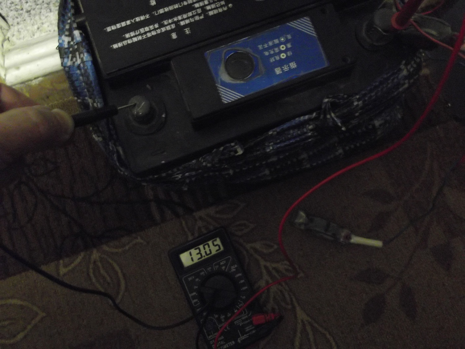

Повідомлень: 1518
Автомобиль: Chery Kimo ГБО
аккумулятор новый: 12,5В у меня при дохлом такого не было.
Нед грудня 15, 2013 20:25
Всеравно ДУРНЯ :) .Полностью заряженный аккум должен давать 14,с копейками.
Нед грудня 15, 2013 20:28
Вот это еще не полностью заряженный . :-)
