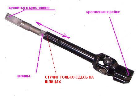

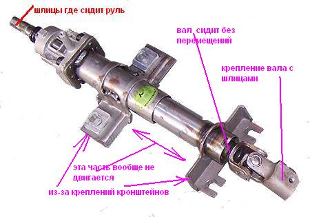

Благодаря стараниям ACTECO форум стал иллюстрированным!!! :P :buba:
П'ят квітня 23, 2010 23:09
Повідомлення Re: ГУР, рулевая рейка
То ACTECO: тоесть насколько я понял - шлицы свободно ходят внутри этой трубки, и стучат об дно выемки (судя по рисунку)? И подтягиванием мы просто вытягиваешь вал со шлицами выше и он не достает до дна. А если на дно там положить резиновую прокладку, то диапазон звуков должен измениться :).
Суб квітня 24, 2010 2:53
просто нужно смазать литолом или др. смазкой только не жидкой.Это болезнь всех шлицевых соединений.
