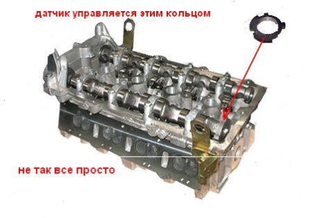

Загорелась лампа" ЧЕК", БК пишер код ошибки 0340 обрыв в цепи , кто подскажет что это, и где искать причину?

P0340 Неисправность датчика распределительного вала

А где этот датчик находится? Чек загорелся после замены ремня ГРМ,

Датчик фаз установлен на двигателе в клапанной крышке головки блока цилиндров На впускном распредвале расположен задающий диск с прорезью. Прохождение прорези через зону действия датчика фаз соответствует открытию впускного клапана первого цилиндра. Контроллер посылает на датчик фаз опорное напряжение 12В. Напряжение на выходе датчика фаз циклически меняется от значения близкого к 0 (при прохождении прорези задающего диска впускного распредвала через датчик) до напряжения близкого напряжению АКБ (при прохождении через датчик кромки задающего диска). Таким образом при работе двигателя датчик фаз выдает на контроллер импульсный сигнал синхронизирующий впрыск топлива с открытием впускных клапанов.
1.ПРОВЕРЬ УСТАНОВКУ ФАЗ ГАЗОРАСПРЕДЕЛЕНИЯ.
2.ПРОВЕРЬ ДАТЧИК ОН ПРОВЕРЯЕТСЯ КАК ДАТЧИК ПОЛОЖЕНИЯ КОЛЕНВАЛА. СМОТРИ FAQ
3.ПРОВЕРЬ САМ РАЗЪЕМ.

Когда разъеденяю этот датчик БК показывает ошибку Р 0343. А переодически загорается ошибка Р 0340.ОБРЫВ В ЦЕПИ ДПРВ.

Спасибо огромное. Так и есть, НЕПРАВЕЛЬНАЯ установка фаз газораспределения. Мастер пол дня мучался, так и не смог на пол зуба выставить по меткам. А в ФАКЕ я по твоей наводке подробно всё прочитал и теперь завтра сам исправлю эту ситуацию.
