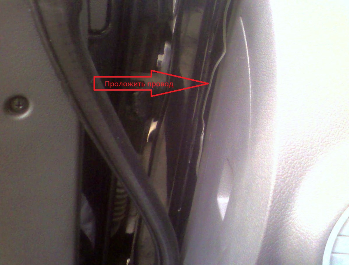

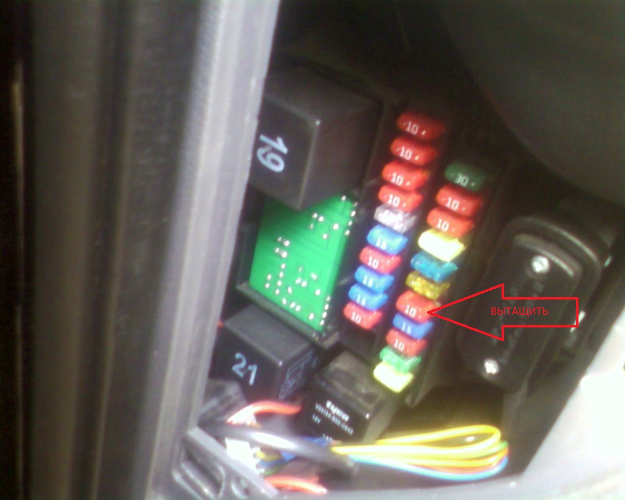

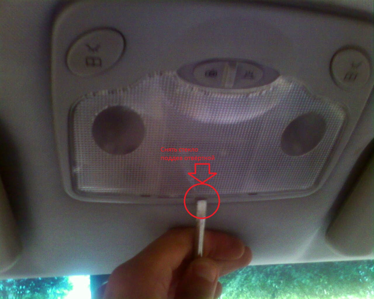

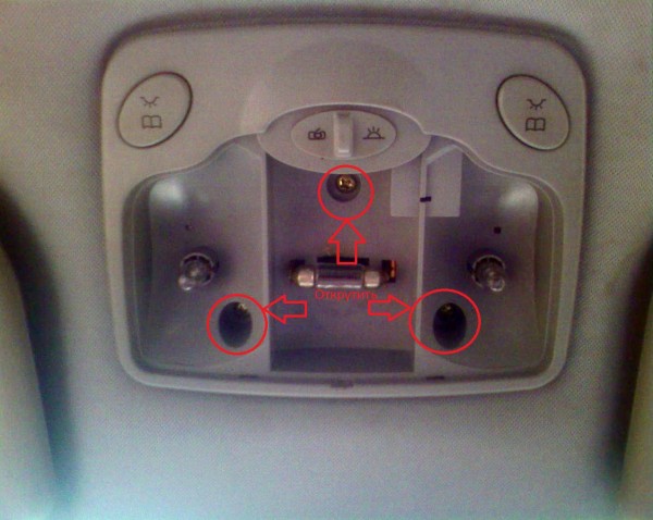

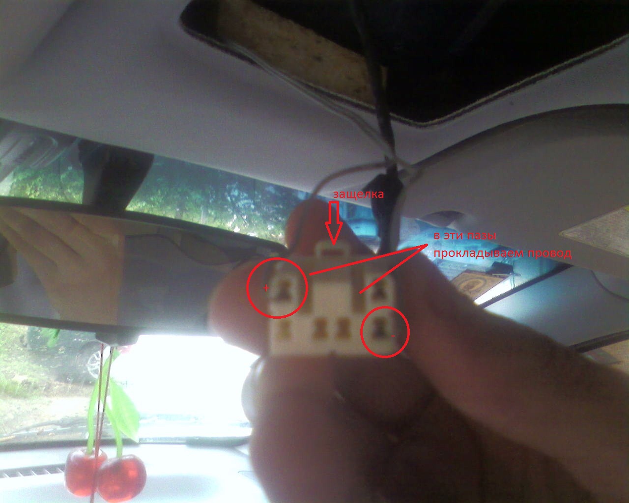

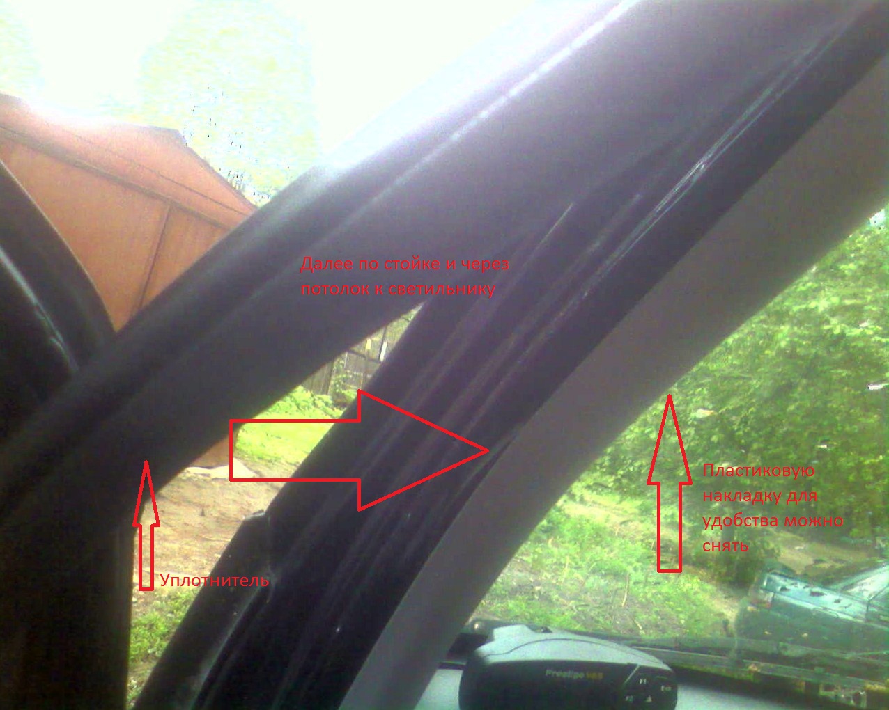

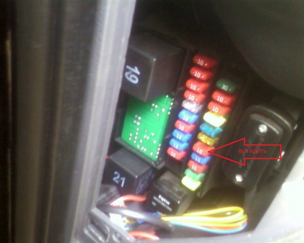

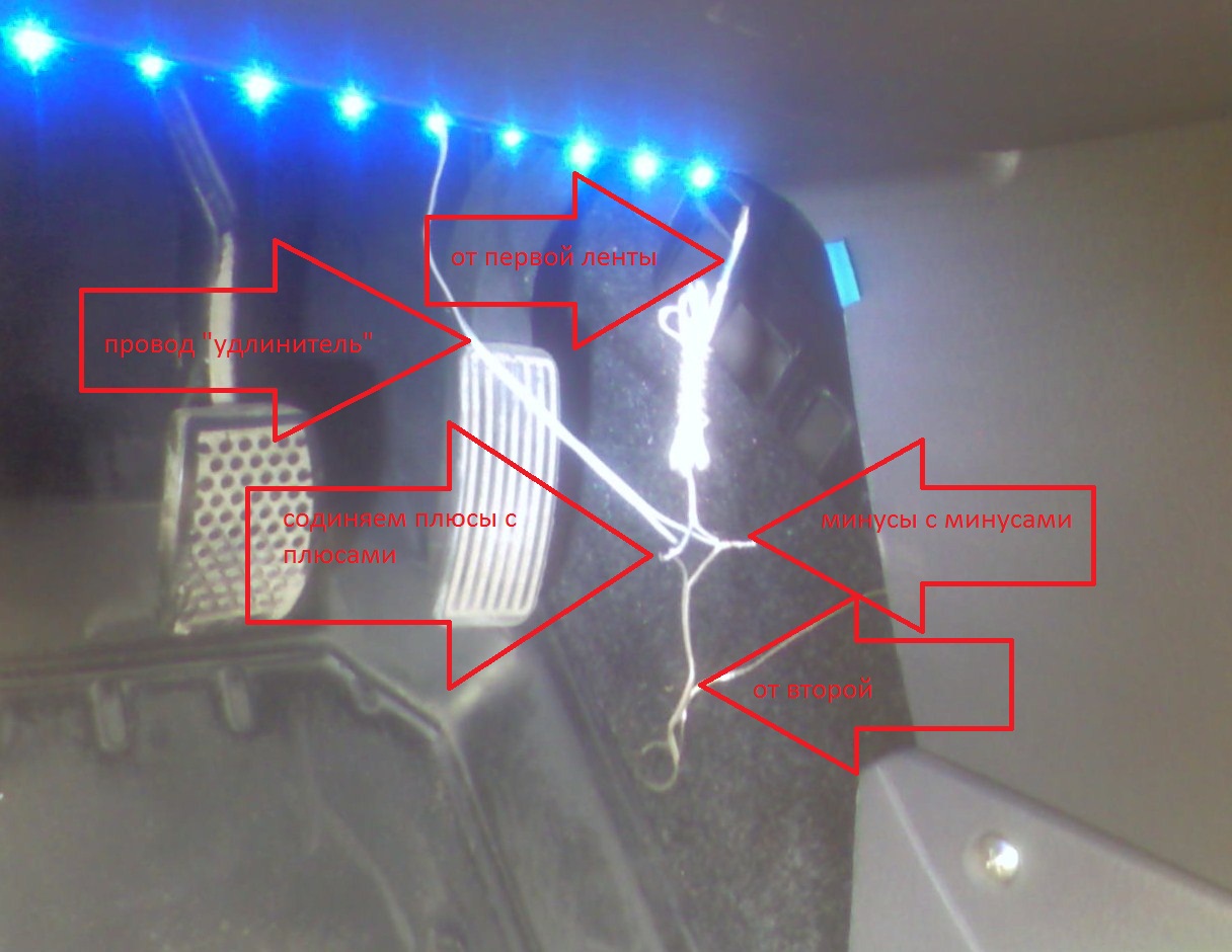

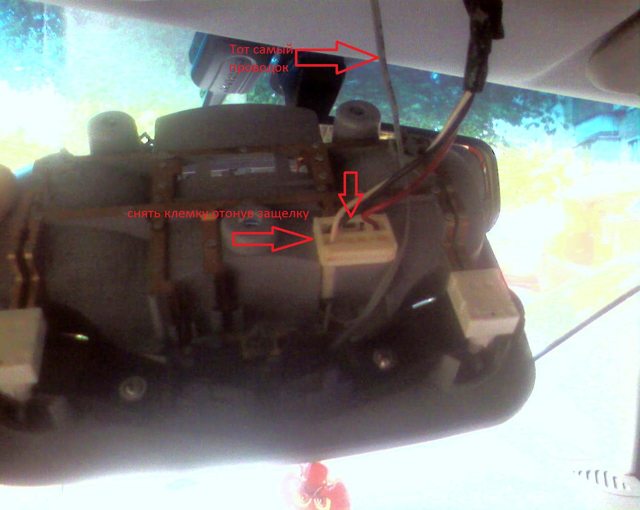

Myltik-31,опиши плыз поподробней как к лампе подключал,как провода идут и фото выложи.

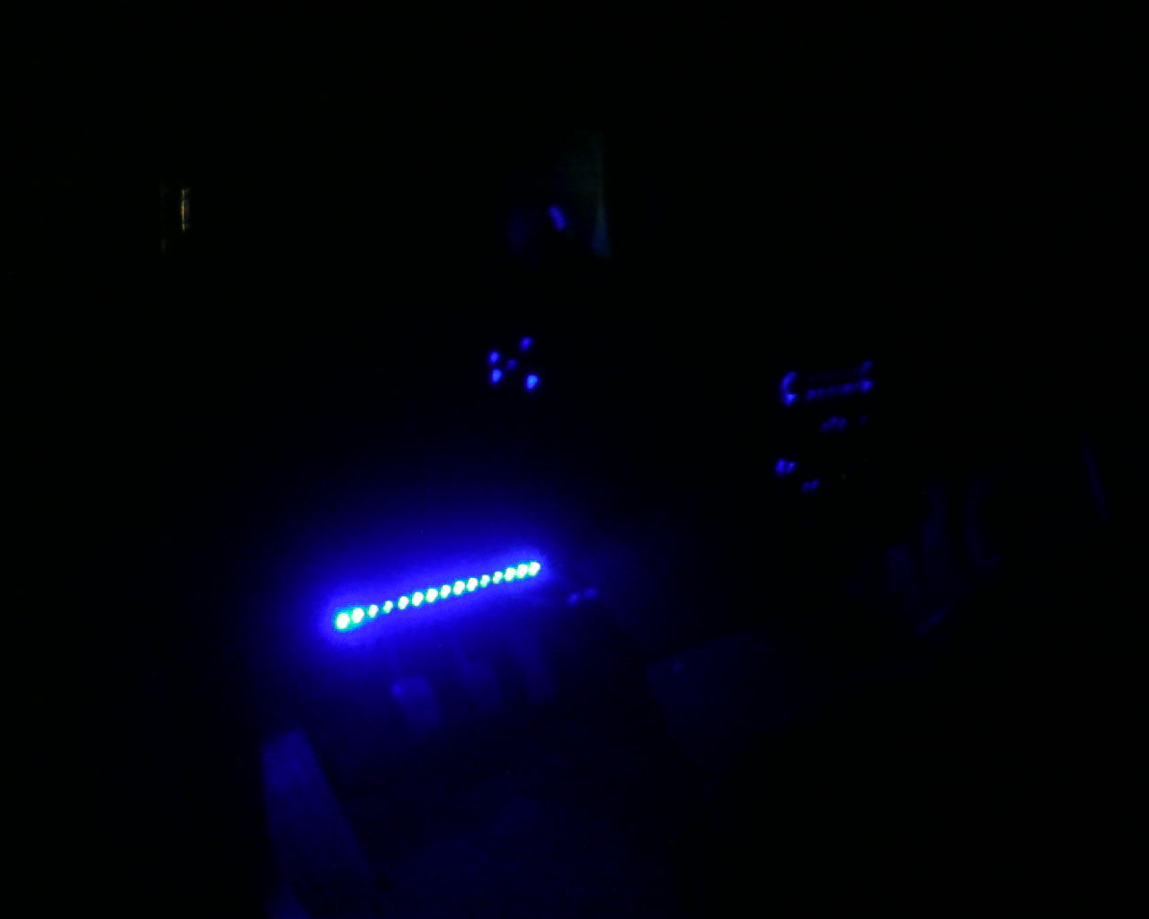

Повідомлення Re: Тюнинг, доработка интерьера Кимо
Сори за качество фоток

инструкция супер, спасибо +1
