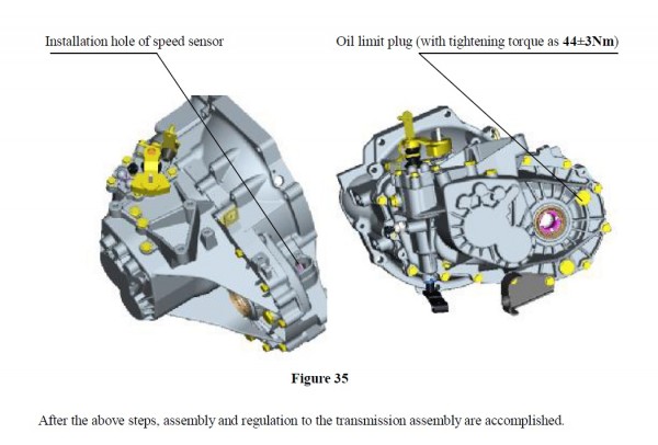

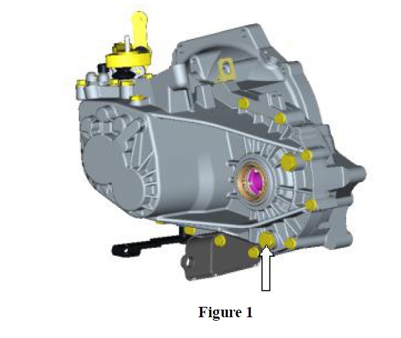

Спасибо, КПП нашел, может кому еще пригодится:
1. Bleeding lubricant in transmission
First, drive the vehicle onto a maintenance platform or hoist the vehicle and keep it on a horizontal
plane, screw off the bleeding plug as shown by the arrowhead, and then use a clean container to
accommodate lubricant of the transmission to completely bleed the lubricant in the transmission.
10. Refilling and volume regulation of transmission lubricant
After the transmission is installed onto the vehicle, park the vehicle on a flat road surface, then use the
tool for refilling to refill transmission lubricant. The lubricant refilled should at least conform to API GL-4
SAE 75W-90 specification. Refill through installation hole of speed sensor as shown in Figure 35 with the
refilling volume as 1.8L. after refilling, open the oil limit plug to regulate the lubricant to specified volume,
and then tighten the oil limit plug with the tightening torque as 44±3Nm.
Oil-Limiting Plug
Screw of reverse gear idler shaft (with
tightening torque as 38±2.5Nm)
Bleeding plug (with tightening torque
as 44±3Nm)
Зображення[/url]

Пожалуйста:
Замена трансмиссионного масла
В первую очередь необходимо произвести поездку на автомобиле, чтобы прогреть до нормальной рабочей температуры трансмиссионное
масло. Затем установить автомобиль на ровную горизонтальную поверхность, вывернуть пробку сливного отверстия, указанную на рисунке стрелкой. Слить трансмиссионное масло в заранее подготовленную емкость. Завернуть пробку сливного отверстия. Отвернуть пробку отверстия для заливания трансмиссионного масла. Залить через отверстие, необходимое количество масла.
После установки коробки передач в сборе на автомобиль и подсоединения ее к двигателю, необходимо залить трансмиссионное масло. Для этого:
- Установить автомобиль на ровную горизонтальную поверхность.
- Залить через отверстие под установку датчика скорости автомобиля трансмиссионное масло.
Необходимо использовать масло следующих стандартов: API GL-4 и SAE 75W-90.
- Объем заливаемого трансмиссионного масла после разборки и сборки должен составлять
1.8 л.
- Для контроля уровня трансмиссионного масла, необходим отвернуть пробку контрольного
отверстия. После заполнения коробки передач трансмиссионным маслом, затянуть пробку контрольного отверстия с моментом затяжки 44±3 Н-м.
- Установить датчик скорости автомобиля.
Зображення[/url]
