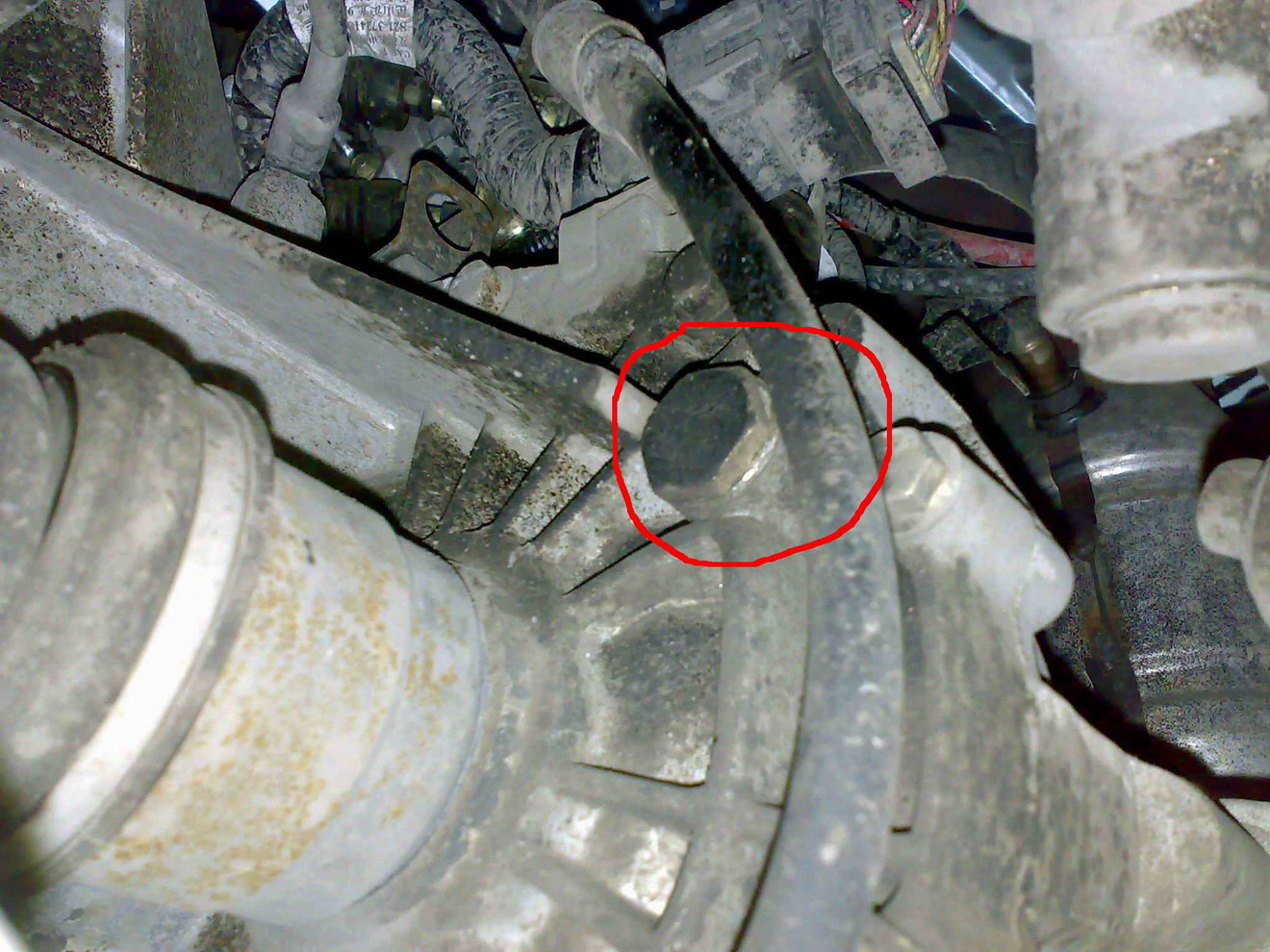

Pilot написав:
мне масло меняли в КП но точно не могу вспомнить какой из болтов тебе нужен но припоминаю возня біла у переднего левого колеса!!!!!
То наверное откручивали болт на слив масла.

Вчера был на СТО. Проходил ТО 1. Попросил мастера показать пробки коробки передач. Выкладываю фото.
Нед листопада 16, 2008 12:10

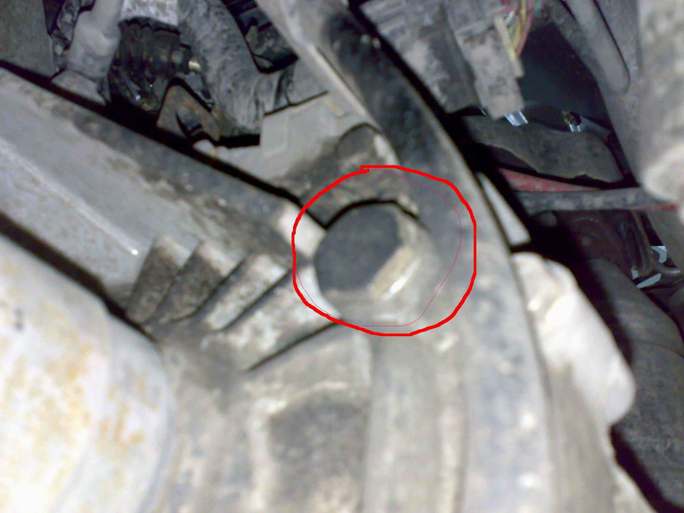

еще фото
Нед листопада 16, 2008 12:35

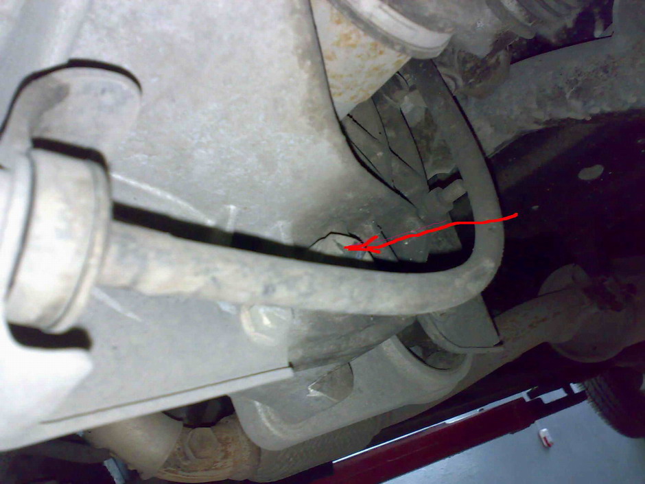

к то же теме
Нед листопада 16, 2008 12:39
