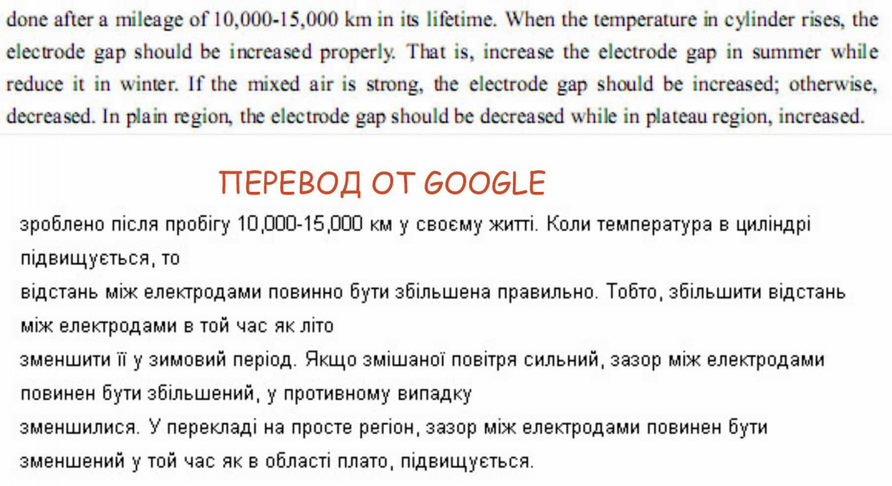

Ешо по свечам из "Service Manual for Chery for 473F Engine"

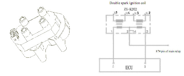

А что могут УМЫ данного форума ответить на такой вопрос. Есть катушка DELFI (Две в одном корпусе.) С одной катушки провода идут на 2 и 3 цилиндры. Если это два вывода одной катушки - значит я могу безболезненно поменять местами провода на 2 и 3 цилиндрах ? Ведь там как я понимаю контур замыкается по цепи Вывод1-ВВ провод1-Свеча1-Зазор1-Корпус--Зазор2-Свеча2-ВВпровод2-Вывод2 ? Тогда получается, на рабочей свече искра пробивает из центрального электрода на корпус, а на "паразитной" - наоборот ? А если провода поменять местами значит и искра будет в рабочем цилиндре пробивать из корпусного электрода на центральный ? Не обидится ли горючая смесь на такой изврат ? (Или тогда Аналогично 1 и 4 ?)
Больно уж хочется развести красиво перекрещивающиеся 2й и 3й :wizard:
PS Помнится еще на жигулях в разрыв высоковольтного провода я ставил высоковольтный конденсатор, получался колебательный LC контур. На осциллографе видел затухающие колебания (5..7 периодов, т. е. искр) визуально искра казалась широкой, как сноп, чем достигалась экономия топлива благодаря лучшему поджигу, правда не помню уже цифр, давно это было.

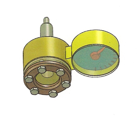

приспособа для проверки свечей
Суб березня 06, 2010 21:05
Повідомлення Re: Свечи, высоковольтные провода
Можно визуально наблюдать за работой свечи. При давлении 8-10КГ/СМ2 искра не должна тухнуть.
Суб березня 06, 2010 21:58
