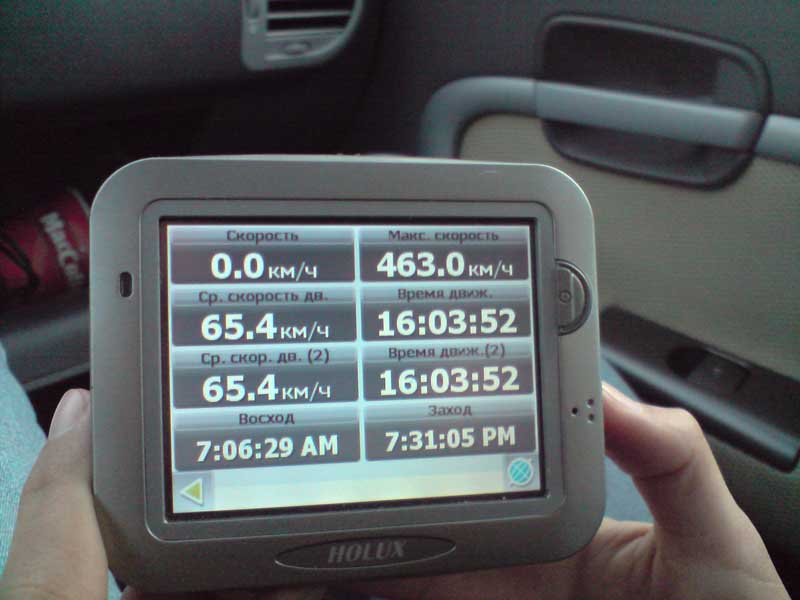

на днях вот поддал газку... (шутка) :wizard:

Ну расскажи что это такое в руках?

Наверное очередной прибамбас. Вот только не пойму действительно , что он даёт?

мда... GPS - слышали когда нибудь?

Че такой умный? Можно и без гонора отвечать. У меня самого GPS имеется.

Vasilij:
1. читай правила форума -> п.3.6.
2. если в курсе, что это такое - зачем спрашивать?

Фото есть фото не понятно что это!

Всё понятно, но причом тут разгон и динамика , и навигатор. Больше подходит к теме тюнинг , или доп оборудование. Или я что-то не допонял в этой информации?
