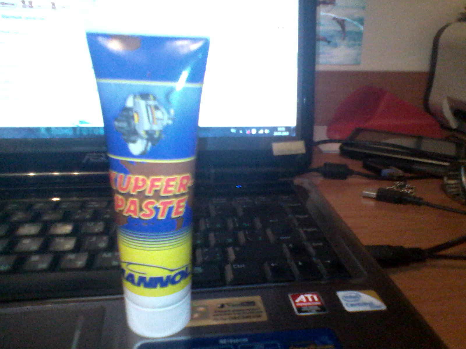

njvichok написав:
а чем лучше смазать?
Как минимум вот этим :
Сер липня 24, 2013 16:54
Повідомлень: 1657
Клубная карта №: 194
Повідомлення Re: Вялый разгон
Paranoid написав:
Смазать графитовой смазкой направляющие всех четырех колес.
Ни в коем случае так не делать!!! (Проверено на личном опыте, хватило 5 тыс км :-D )Либо вариант показанный WASD, либо в комплекте с ремкомплектом суппортов идет специальная смазка в пакетике, есть еще, она так и называется - смазка суппортов в пульвере . Смазка суппортов должна быть высокотемпературной, иначе достаточно быстро прикипит и все повториться!

Alex-UNO написав:
Ну как бы графитовая смазка сама по себе высокотемпературная. Не буду утверждать за все, но ГТШ никогда не подводила, по утверждению изготовителей не коксуется и не сбиваеться от - 40 до +400 градусов, думаю вранье, но с суппортами никогда проблем не было от неё.
Направляйки супортов обильно смазаны графиткой ещё 30к назад, недавно делал очередную ревизию, направляйки не клинят, коксования смазки нет, "докидывать" смазки не нужно, думаю ещё 10-20 тык как минимум отходят, а там перемажу.
