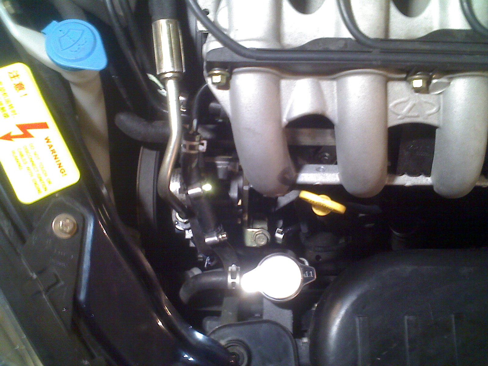

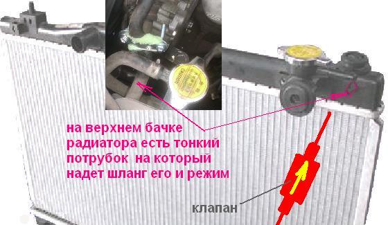

слушайте! давно не заходил в эту тему, а теперь получил клапан и озадачился...
судя по вашим фото:
вариант 1
вариант 2
вариант 3
какой шланг резать то?
Вів грудня 13, 2011 17:44
Повідомлення Re: Печка, система охлаждения, прогрев двигателя
mikhadze написав:
Вів грудня 13, 2011 18:27
Повідомлень: 2279
Звідки: в киеве пробки?
ACTECO спасибо
