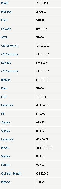

http://www.aza.com.ua/img/list.html?wk=50409537&auskey=279043 Вот здесь диаметр пружины БМВ 101мм

Вот кому интересно можно подбирать пружины...

Привет всем, вот маленькое дополнение по пружинам BMW.
У меня установлены пружины Fobos 51060 с диаметром 101,5мм(сегодня перемерял), которые имеют оригинальный номер BMW 33531132248. W23o90 установил пружины Suplex 06055 с внешним диаметром 112мм, которые имеют оригинальный номер BMW 33531134648. Оба варианта пружин с пятерки BMW с кузовом седан Е34.
И еще при подборе аналогов пружин учитывайте весовую нагрузку на них, а то получится как у меня с задними пружинами от Оки- они лопнули не выдержав вес передка Кимы.
