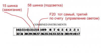

Конечно я бы качественно пощупал 58 шинку вольтметром. но если "огня" хватает только на приборку, то ... немного смущает соседство контактов на самом разъеме приборки. Больше пока ничего подсказать не могу -мой главный автоэлектрик со стажем 1,2 года от рождения уже упакован для валяния в снегу....
Да еще немного напрягает 28 контакт (он прямо под 12-м.) В схеме кимо на него приваливает напруга при вмыкании габаритов, а в схеме Яги 28 типа это ручник.... схемы еще те...
Вложение:
траблофиксинг.jpg [ 62.73 КБ | Просмотров: 3343 ]
