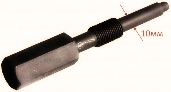

Приспособления для установки фаз ГРМ.
Последний диаметр 10, а не 14!!!!!!!!
Если Вы имеете ввиду диаметр между шестигранным окончанием и резьбой , то эта часть не вставляется в блок , а находится снаружи , там диаметр можно сделать любой , хоть 16 и нарезать резьбу дальше к шестиграннику. Важную роль играет расстояние от резьбы к концу приспособы , чтобы вкрутилось не на 2 витка , а больше.
Пт мар 11, 2016 9:18
Сообщения: 2512
Сообщение Re: Быстрый FAQ для ленивых
Речь шла об этом .

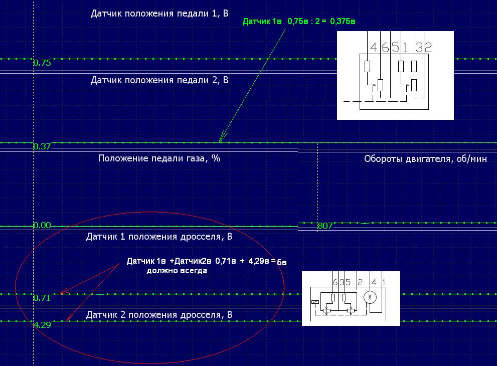

проверка напряжений дросселя и педали газа на хх двигателя
дроссель.JPG [ 113.62 КБ | Просмотров: 5556 ]

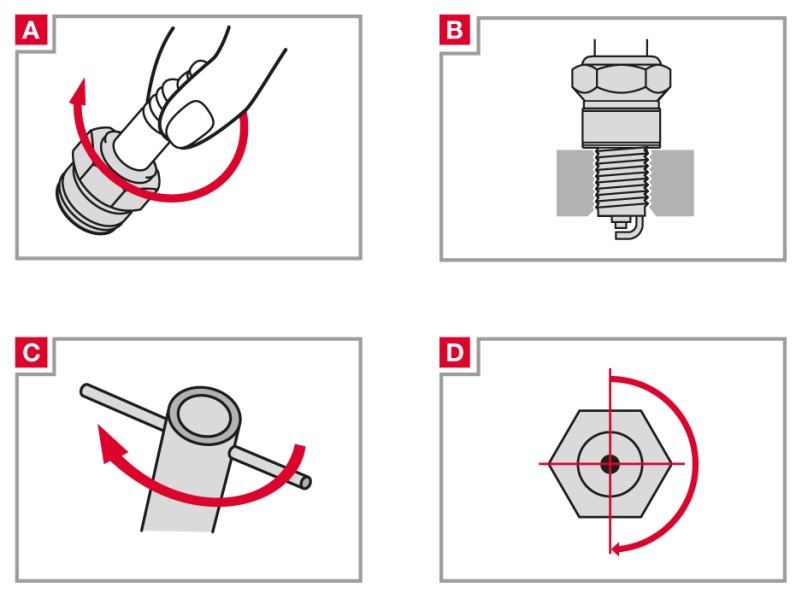

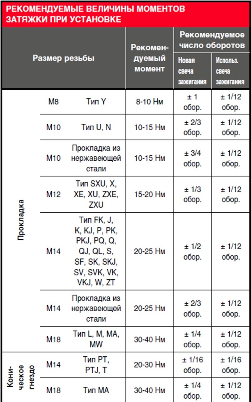

Моменты затяжки свеч NGK с сайта производителя : https://www.ngk.de/ru/tekhnika-v-detalj ... e-momenty/
Вложение:
ngk_drehmomente_im_ueberblick_ru.jpg [ 26.04 КБ | Просмотров: 5481 ]

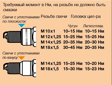

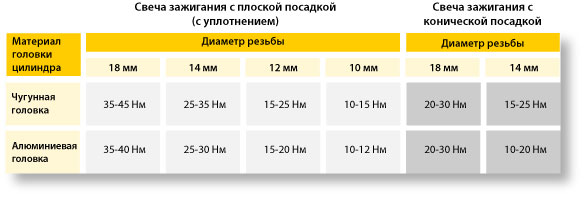

Моменты затяжки для свечей зажигания DENSO с сайта производителя : http://www.denso-am.ru/produkty/zapasny ... ustanovka/
http://www.denso-am.ru/image/74859/SP_4 ... mxJXtAw%3d
http://www.denso-am.ru/image/448434/sp_ ... lzmlzyE%3d
Вложение:
SP_4_Step_Installation_All_Languages.jpg [ 53.35 КБ | Просмотров: 5484 ]
Вложение:
sp_torque_specification_ru-NEW.jpg [ 160.08 КБ | Просмотров: 5484 ]

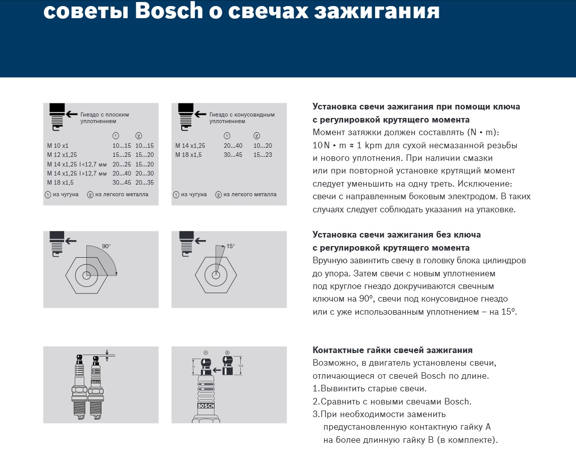

Моменты затяжки для свечей зажигания Bosch ( пдф формат , стр. 39 ) :
http://www.bosch.by/media/by/files_2/RZ ... _FINAL.pdf
Вложение:
Bosch.jpg [ 180.24 КБ | Просмотров: 5480 ]
