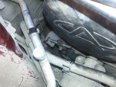

В общем возникла нужда подтянуть ремень генератора.
После замены подшипников в генераторе олени в сервисе недотянули ремень.
Вроде все просто и доступно (не очень, но доступно) прямо из под капота.
Взял я накидушку на 10, открутил ею контрагайку, вернее контрболт, что смотрит в торец генератора и ею же повернул на пару оборотов натяжной болт по часовой стрелке, который смотрит головкой в моторный щит, а телом по ходу автомобиля. Проверил работу на холостых, затянул контрагайку, снова проверил на холостых. Все нормально. И это была ошибка. В смысле проверка только на холостых оборотах.
Через час поехал по делам.
И с удивлением замечаю, что при оборотах движка 2000 об/мин и выше, мой слух начинает оскорблять какой то мерзкий скрежет из под капота. Вспомнив все последние работы, проводимые с авто, я понял, что кроме гены издавать звуки нечему.
Подробности опускаю. Дело в следующем.
Если ослабляю конрагайку (контрболт) натяжителя генера, скрежет исчезает. Затягиваю, появляется снова.
Открутил болт натяжителя обратно на те самые два оборота, как было, ситуация не изменилась.
Судя по звуку, что то задевает за что то в генераторе.
Причем именно на оборотах 2000 и выше, на Х/Х все нормально.
Вопрос, какого фуя происходит?
Кто нибудь сталкивался с таким?
Только не надо теорий, я их и сам могу выдвинуть 1001 штуку.
Пока, что езжу с незатянутой контрагайкой (контрболтом).
Сер липня 20, 2016 22:36
Повідомлення Re: Аккумулятор, генератор
Вот фотка для ясности, видно, что крутил.
Длинный болт параллельно кожуху ремня грм это натяжитель.
Короткий, перпендикулярно кожуху, это болт фиксатор, контрболт, контргайка или как там его правильно.
Сер липня 20, 2016 22:49

Сам задал вопрос, сам отвечаю.
В сервисе забыли затянуть нижний болт генератора, который под ключ на 13.
Он доступен если колеса вывернуть до максимума вправо.
Вот такие дятлы работают в дорогом пафосном сервисе.
И кстати, при натяжении ремня генератора этот нижний болт тоже нужно ослаблять, иначе фиг натянешь ремень.
Столько сказок я читал про это.
Теперь пишу как правильно.
Модеры перенесите в ФАК.
Чтобы натянуть ремень генератора нужно:
1) Вывернуть колеса максимально вправо.
2) Подстелить газетку под колени и узреть болт под ключ на 13 под шкивом генератора.
3) Сдернуть этот болт ключом на 13. Откручивать не нужно, только сорвать с места.
4) Длинной накидушкой на 10 открутить контрящий болт (см фото выше)
5) Засунуть руку сверху за блок цилиндров и ключом на 10 подтянуть Регулировочный болт
6) Тянуть до тех пор, пока самая динная ветка ремня начнет поворачиваться максимум на 45 градусов.
7) Включить фары, туманки, обогрев стекла и со всем этим запустить двигатель.
8) Если при старте движка будет слышан короткий свист ремня, тянуть еще. Если будет слышно завывание подшипника и сильный шелест ремня, ослабить натяжение.
9) Затянуть нижний крепежный болт. Затянуть контрящий болт сверху.
10) Всё, мишн комплит. Катаемся, наслаждаемся.
