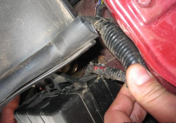

с китайского форума проводку заливает водой
на фото блок предохранителей под капотом
Безымянный.JPG [ 38.26 КБ | Просмотров: 4013 ]
у себя на днях увидел примерно тоже самое :shock: ..ну чуть меньшей запущенности. думаю это от того,что на солнце "оттопырило"накладку на лобовом стекле,потом дождь пошёл и вода по стеклу пошла как раз в то место..нада мабуть герметиком намертво прислюнявить.кто что делал? как результат?

Сообщение Re: постоянно "подсвечена" панель приборов
Aтстеко делал я делал эфект классный вода непопадает в двигательный отсек
