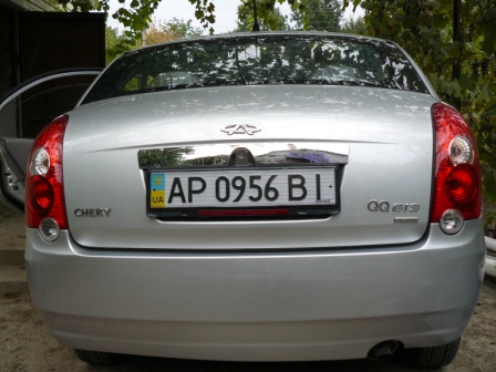

а я свой приподнял на 1,5см и норм , ток вот теперь крышку багажника открывать не очень удобно надо было номер чуть вниз от ручки опустить , а я впритык приляпал

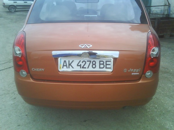

Вот фото. как и обещал!!! :-P

остался вопрос: когда габаритное освещение включаешь, номер нормально подсвечивается? или ты переделывал эту подсветку?

Подсветку не трогал - она и так достаточно светит + зади идущие фарами подсвечивают :-P

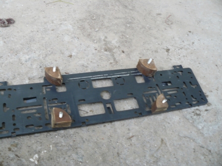

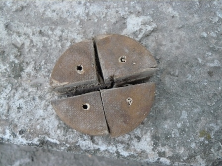

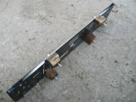

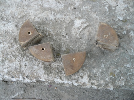

народ вот моя вариация на прилепления номера к машине :)
была найдена какаенто резинка на даче :) и потом распилена и короче все прилепило :) и 2а часа любви:)
да одно но фиг его знает как будет работать подсветка , наверно нифига светить не будет. Ото такие делы.

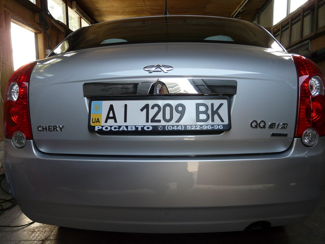

Повідомлення Re: Крепление заднего номера

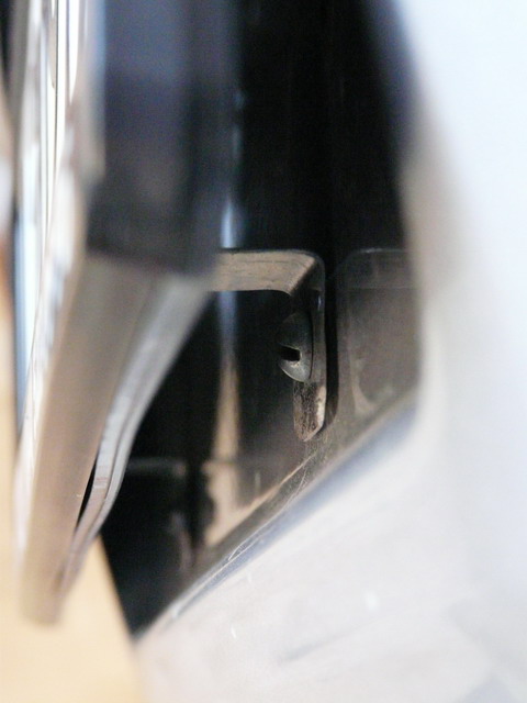

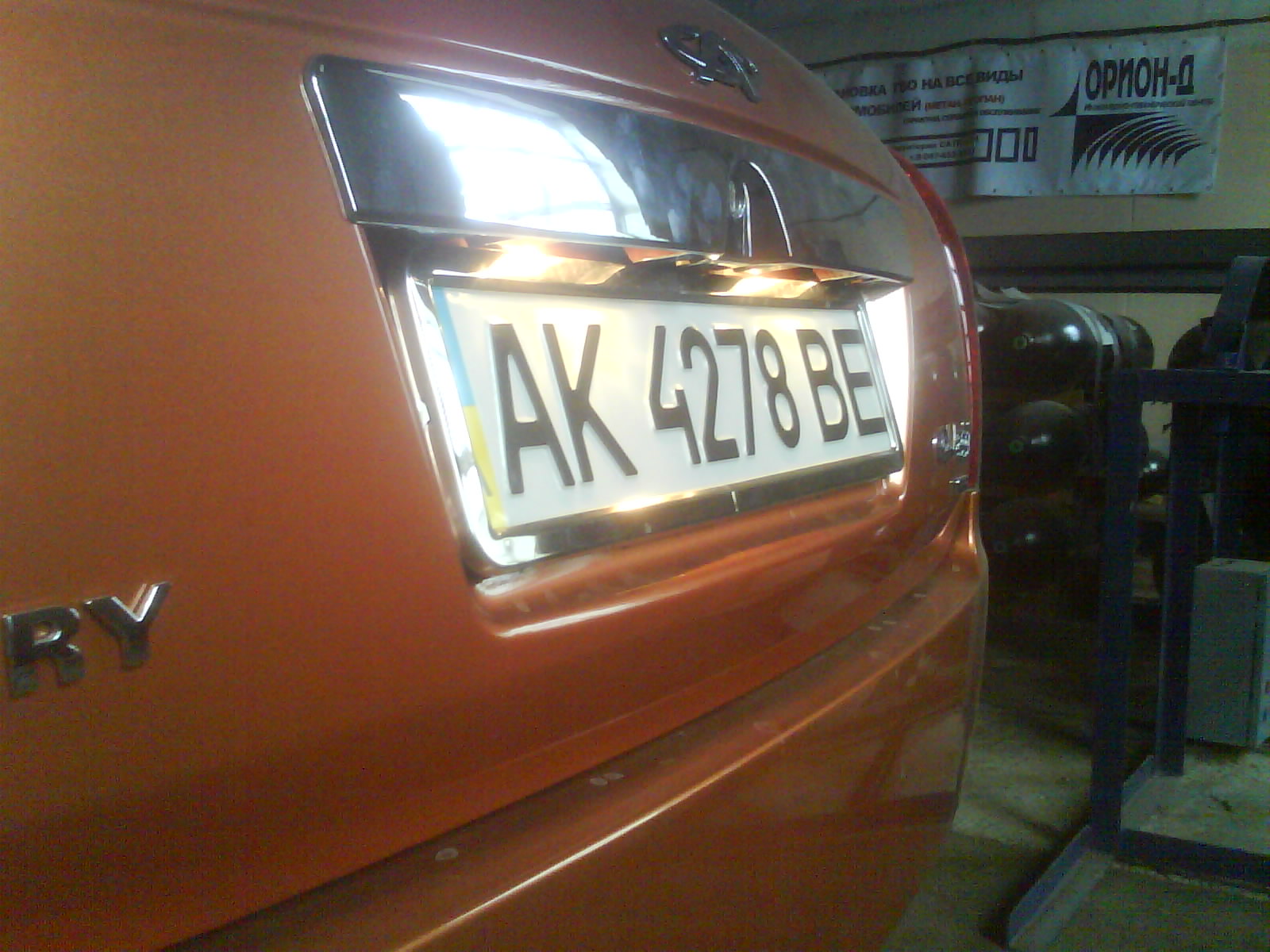

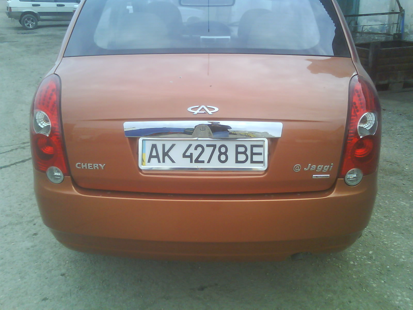

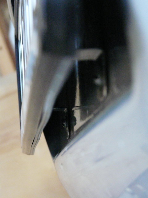

Хочу предложить свои соображения по поводу крепления заднего номера на Джагу. Номерной знак принадлежит нам по праву его приобретения за деньги (114 грн.) и по случаю перерегистрации авто его в большинстве случаев приходиться резать в утиль. Так я решил распорядиться им как знаменитый Прокруст (помните Прокрустово ложе и т.п.- греческая мифология). Зачем железку жалеть если факт ее крепежа мешает жить: не подсвечивается, неудобно крышку багажника открывать, да и вообще не красиво смотриться. Так вот, я номерной занак по краям загнул на уровне штатных дырок, купил хромированные рамки по 35 грн. - укоротил на 7-9 см разрезав по-середине (чтобы ровно легли на место), закрепил на 4 самореза пластиковую основу рамки, вставил загнутый номер и закрыл обрезками хромовой рамки - вуаля. С таким номером прошел техосморт в ГАИ, гаишник слова не сказал и я спокоен. Прилагаю фото.

смотрится просто отлично!!!
хотя мне просто лень возится с номером, поэтому посто повесил изогнутый

Вот это наверно самое оригинальное решение проблемы. Этот способ меня реально заинтересовал. Молодчага!!!

ssa_admin написав:
На все про все ушло 1 час времени в жаркий выходной день. В мастерской все было под рукой. А под изогнутым номером гряз собирается и осы гнезда вить начнут. Хотя если подойти творчески, то за таким номером можно заначку от жены организовать на пиво и салярку.
