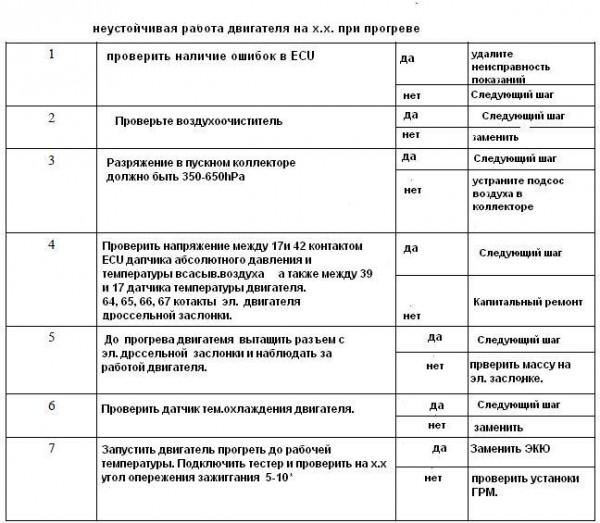

Повідомлення Re: Холостой ход
Если тормоза в норме значит не может быть гидровакуум!
С форума кимо взял
