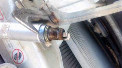

Когда заводиш утром - кидает синим дымом с таким запахом горелого, а потом вроде идёт нормальный дым. Думаю может капец кольцам или сёдлам клапанов. Подскажите как это можно продиагностировать не разбирая мотор.
Даю фото свечи, может по свече можете сказать что то
Заранее благодарен

На боковом электроде отложения сгоревшего масла.
Ни продиагностировать (со 100% точностью) , ни тем более (предвидя возможный следующий вопрос) устранить неисправность , не разбирая двигатель , скорей всего не получится .
