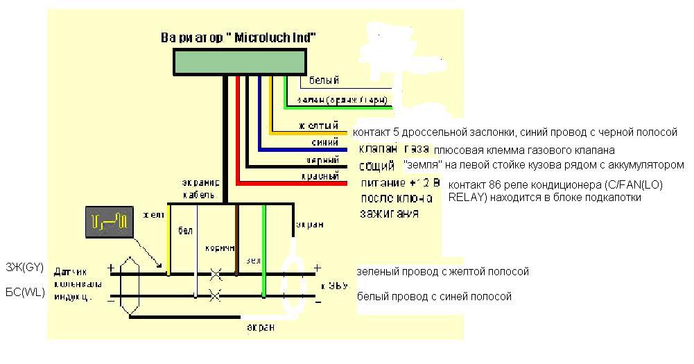

Cтолкнулся с вопросом форумчан высказаться по поводу вариатора УОЗ, поэтому пишу отчет об установке данного устройства на наш автомобиль, получается довольно длинно, поэтому разобью на три части.
Часть 1. Подключение вариатора УОЗ к двигателю SQR 473 F (1,3л) с ЭБУ Bosh ME 7.9.7.
Приобрел Хмельницкий вариатор «Microluch Ind», сайт производителя microluch.com, с пересылками цена составила чуть более 400 грн.
Вариатор настраивается только с помощью ПК и шнура от ГБО Rx, Tx (шнур в комплект поставки не входит).
Для нашего двигателя никакие перешивки вариатора не нужны (подходит ПО, «влитое» производителем). К датчику распредвала подключаться не нужно, только к датчику коленвала.
Меню удобное и понятное, возможности для выставления углов УОЗ - много, схема подключения на сайте понятна и не сложна.
Вариатор имеет возможность подключать педаль акселератора с возможностью выбора порогового напряжения «сработки» с шагом в 0,01В. Что особенно актуально для нашего ДВС (в свете регулировки оборотов по УОЗ нашим ЭБУ). Имеется возможность программно задать задержку включения вариатора (в секундах) с момента подачи напряжения на электроклапан редуктора, для тех систем ГБО, в которых выставлен поцилиндровый переход на газ.
В меню вариатора встроен осциллограф, что дает возможность смотреть на форму входного и выходного сигнала от датчика коленвала в движении, на нем же будут видны помехи (у меня помех не было, хотя и не подключал экран кабеля).
Ошибка несоответствия сигналов от датчика коленвала и распредвала (0016) не появляется, если не выставлять в настройках вариатора угол более 8 грд. Но это индивидуально для каждого ДВС, и может колебаться: плюс – минус пару градусов.
Провод для подключения педали акселератора нужно подключить к 5 выводу дроссельной заслонки (синий провод с черной полосой). Если этого не сделать - при сбросе газа в некоторых режимах работы ДВС будет происходить «зависание» оборотов.
Вывод :
вариатор работает хорошо и стабильно, проблем с помехами, глюками и зависаниями оборотов – нет.
Схему подключения и скрин настроек меню вариатора выкладываю.

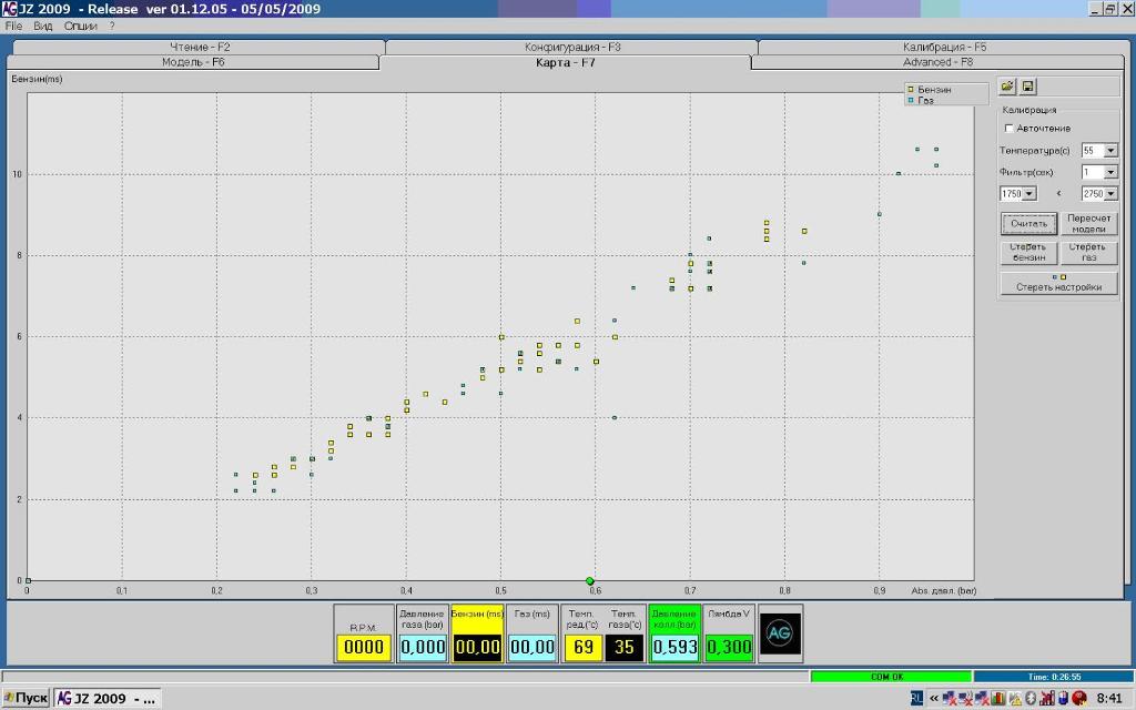

Б) косвенно: сравнивая время открытия газовых форсунок при езде с вариатором и без. Время открытия газовых форсунок фиксировалось по картам ГБО (стирание и накатывание при езде с вариатором и «без» на одних и тех же участках дороги).
Время открытия газовых форсунок на обоих графиках одинаково.
На скрине газовая "карта" без вариатора и с вариатором включенным на 8 грд.
Желтые точки – бензин, зеленые – газ.

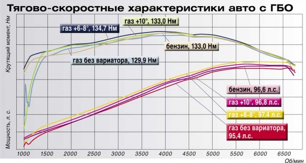

Присмотревшись по внимательнее к графикам тягово – скоростных характеристик предоставленными разными производителями вариаторов УОЗ, можно увидеть прибавку в мощности или крутящем моменте на уровне от 0 до 3 %. Приблизительно такой же результат можно получить подкачав шины. Только на оборотах от ХХ до 1500 можно увидеть настоящую «работу» вариатора, но лично мне, гораздо приятней «вальяжный» разгон, а вариатор просто мешает плавно и неспешно переключать передачи. Так, что никакого обмана от производителей нет, все верно, все правильно.
По поводу расхода: еще раз «перешерстил» источники, и обнаружил довольно большой процент негативных отзывов на вариаторы от технически грамотных автолюбителей и установщиков ГБО, обвинить которых в некомпетентности не получается. Оказалось, существует определенное количество ДВС (с ЭБУ), в которых никакой экономии топлива нет и не будет (особенность двигателя).
По поводу температуры выпускных клапанов: возможно на более высоких оборотах «работа» вариатора УОЗ и будет заметна, не знаю. Надеюсь ответом на этот вопрос поделится последующий энтузиаст.
График внизу – результат стендовых испытаний ДВС с вариатором УОЗ, проведенный журналом автоцентр (http://www.autocentre.ua/ac/Service/Our ... 19163.html).

Да vvv15, много у Вас "воды" утекло.... Согласно графиков стендовых испытаний приведённых Вами же, явно видно, что с вариатором двигатель на газе работает немного лучше, чем на родном топливе - бензине! Так, как можно говорить, что это устройство не эффективно!? Да, пусть эта "прибавка" мала, 3-5%, но она есть и это главное! Эта прибавка и не может быть больше из-за разности соотношения калорийности топлив (энергии), которая измеряется в Килокалорих на килограмм, а покупаются нами в литрах! Перевод литров в кг: Бензин - 0,74 кг/л ; Пропан-бутан -0,55 кг/л... Это значит, что при равных объёмах этих топлив, газа всегда будет на 21% меньше, чем бензина, но так как, калорийность (теплотворная способность) у газа больше, чем у бензина: Бензин = 10572 ккал/кг, пропан = 11961 ккал/кг, бутан = 11783 ккал/кг, метан = 13175 ккал/кг, то потери на газе в ДВС будут меньше на 10-15% (в зависимости от газовой смеси), а если ещё с помощью вариатора оптимизировать разницу во времени горения газовой смеси, то получается небольшой выигрыш по отношению к бензину... эти самые 3-5%. В данном случае всё считается математически и подтверждается практикой
Чудес на свете не бывает! Это Вам не магниты на бензиновом топливопроводе повышающие мощность на 10% и уменьшающие расход на 20% и более за счёт оптимизации строевой последовательности поступления молекул бензина в камеру сгорания двигателя. :-D
Вы прекрасно должны понимать, что на моторе с объёмом 1,3 получить "ракету" не получится. Если на газе Ваша машина едет так же, как и на бензине, то это уже большой плюс в Ваш личный карман.

Для senjn.
На графике видны 1-2% (не 3-5%) и это не ACTEKO с Bosh ME 7.9.7.
В статье и в ее названии акцентировал внимание: речь идет только о тандеме этого двигателя – ЭБУ, на других моторах могут быть другие результаты.
Подобная пара в настоящее время устанавливается на Jaggi / QQ6, Kimo, Beat и новые Tiggo.
Статья писалась с целью разъяснить возможные плюсы и минусы установки вариатора УОЗ на конкретные модели автомобиля Chery, а не для теоретических споров.
Обычный автолюбитель, прейдя к установщику в 99% случаев сразу услышит про 10-20% экономии топлива и 10-20% увеличения динамики, а для данного двигателя это не так.
Для споров теоретических есть более специализированные сайты, и Вы и я их регулярно посещаем, там если желаете, можем и подискутировать на данную тему.
