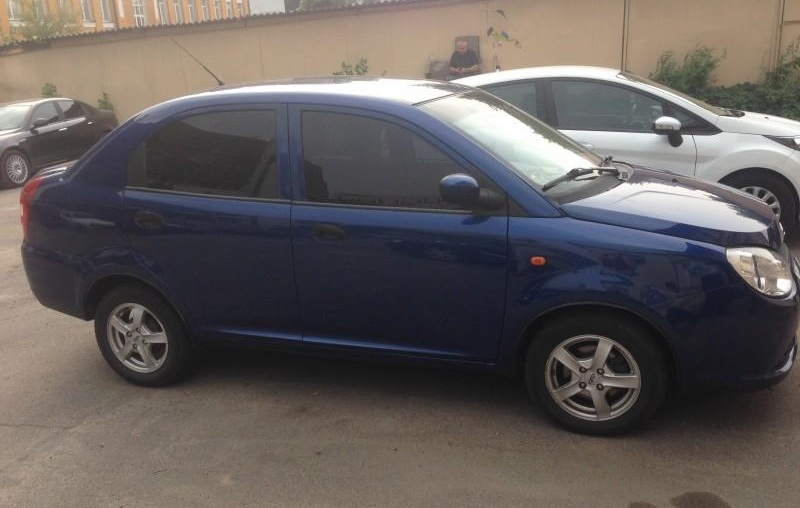

Всем привет! Сначала краткая история обо мне:ездил на ваз 2106 2004 г.в. с 2013 года (это мой первый автомобиль) ездил не жаловался,в большинстве случаев ремонтировал всё сам,иногда на ней подтаксовывал,в основном по выходным и по праздникам,так как имею основную работу.Всё было хорошо пока не захотел что нибудь получше,а недавно умудрился её продать за 36 000 грн. Вобщем мне подвернулся вариант взять Chery Jaggi 2011 г.в. с пробегом 95 000 т.к.(есть конд.,элек. зерк.,диски,) вобщем после шестёрки для меня это полный фарш. Машинка мне нравится,но хотелось бы услышать мнение людей имеющих такой автомобиль. Немного сомневаюсь по поводу запчастей(сложно ли достать,часто ли ломаются) плюс ко всему эта модель в таком кузове походу выпускалась один год? Хочу поставить газ на неё и иногда подтаксовывать. Буду рад любому мнению. Стоит ли брать этот автомобиль за 92 000 грн.(в рассрочку).

не бери!движек 1,1 кузовщины нет. на движек нужно молиться.... это "машина одного хозяина", к сожалению. поищи луще джагу 1,3 с меньшим пробегом и за меньшие деньги - 90 с копейками - это дофига даже за рестайл.

здесь движек 1,3,а по кузовщине я так понимаю дифицит?
