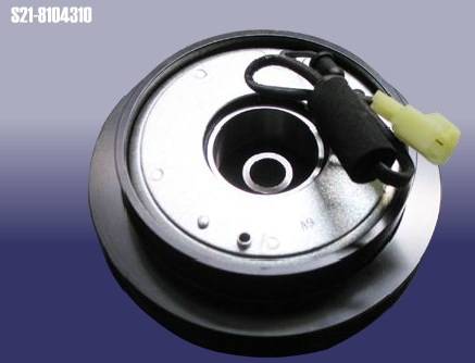

тогда нежданчик приходит, скорее всего, от муфты. Больше теоретически неоткуда, исключая КЗ в проводке.
Откинуть разъем эл муфты привода, прозвонить муфту на землю..
Это проще всего и имеет место быть...

Спасибо Вам за советы,буду искать.А на фото это сама муфта? Хоть буду знать как она выглядит.
Нед серпня 18, 2013 11:36
Повідомлення Re: Кондиционер
внешне похожа на обыкновенный шкив под многоручейковый ремень
