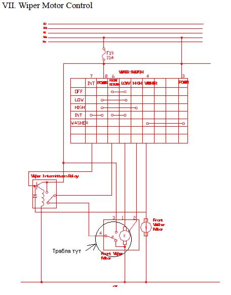

УПС. :o
Похоже, что селектор взбесился....Как на вторую обмотку двигула, для запуска его в режиме форсаж ("HI") приходит напруга????
при откидывании разъема от селектора меняется что-нить? на траблу на малюнку пока внимания не обращать.(точнее, там ручонки уже побывали)

Повідомлення Re: не выключаются дворники
А селектор это рычаг управления дворниками? Если да, то сегодня я его разбирал и никаких неисправностей в нём не нашел. Я снимал разъем который подходит к рычагу управления дворниками, дворники работают в положении HI
Сер жовтня 05, 2011 21:03
т.е. Если я правильно понял - независимо от:
[*] положения селектора (да ,это рычаг управления)
[*]его подключения/отключения методом выдергивания разъема
очистители работают в режиме "быстро" или при переключении есть изменения???
Очистители реагируют на все положения селектора кроме положения OFF, то есть выключить их при помощи рычага управления невозможно
Сер жовтня 05, 2011 21:44
еще раз, для ПРАВИЛЬНОГО понимания ситуации. При переключении рычага -происходят ли какие-либо изменения??? меняется ли режим работы мотора (прерывисто, медленно)???
А чего разбирать? Если Вы о программной шестерне дык я ее днем смотрел ничего необычного там не увидел, кроме горы солидола на контактах, а так контакты целые никаких дефектов нет. При использовании рычага управления двигатель стеклоочистителя меняет скорость в зависимости от выбранного режима, о вот на положении OFF дворники не отключает.
тогда скажи, в первом положении(цикл) происходит прерывание работы? вообще еще могет быть трабл в релюхе под рулем. но там завязан омыватель... нада будет схему освежевать( уже завтрра)
Да в первом положении происходит прерывание, по режимам работы замечаний нет, вот только почему их нельзя отключить при помощи рычага управления?
Кстати при нажатии рычага на себя омыватель тоже работает
раз так - подрулевой переключатель ф топку. разобрать собрать проблемно(где то в компе фотки с китаезовского форума)а уж если чёт внутри убито....
Кисло-желтый пожалуй прав, но есть еще одно "НО" и состоит оно в следующем:
если отключить зажигание(вынять фуз), откинуть разъем от селектора, включить зажигание - дворники молчат или пускаются в пляс?
пожалуй это последний синдром для диагноза.
думаешь закорот в проводке?
Чет жовтня 06, 2011 10:20
Есть подозрения. надо либо убедиться, либо исключить.
возможно где то закусил.

Повідомлення Дворники. Закорот проводки
Всем доброго дня. Я не так давно писал о своей проблеме (не выключаются дворники). После долгих "экспериментов" все же удалось выявить причину поломки, а именно залипла проводка, минимум три провода идущие от рулевого переключателя к двигателю дворников. Найти место замыкания не удалось, скорее всего оно находится в гофре которая идет из салона в моторный отсек.Единственная идея которая приходит мне на ум, это заменить все провода идущие от рулевого переключателя к двигателю дворников и пустить их в отдельной гофре. Может у кого то есть другие идеи и цветные схемы электропроводки? Буду рад любой помощи.

Повідомлення Re: Дворники. Закорот проводки
А изза чего провода то разогрелись?
Наверное из за качества самих проводов. Возгорания не было
смотри в мануалах - все провода обозначены по цвету/сечению.
У меня то-же была проблема с дворниками. Когда я разобрал двиг дворников, оказалось что изоляция обмотки двигателя вся расплавилась, из-за этого залипла одна щетка. Когда я очистил щетку, все заработало, я даже удивился что обмотка двигателя не закоротила. После этого, дворники уже работают больше года.
