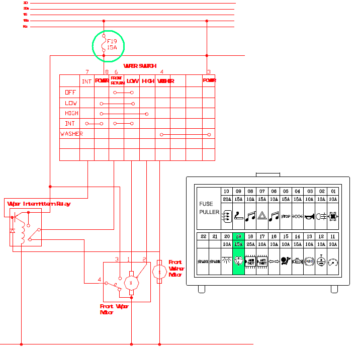

Снял крышку под рулём, рисунка нету.
Какой предохранитель на щётки и насос омывателя?
У меня щётки не работают и насос омывателя молчит.
Бортовой Журнал
Сер лютого 16, 2011 14:34
Повідомлення Re: Перестали работать стеклоочистители в мороз!
совсем свежо - яговоды в энный раз выкладывали мануалы -
последний раз тут
Скачиваешь последний Там,где эл схемы. В тексте есть табличка-схемка предов. На Аглицком, но не на белебердырском.
F19 Нижний ряд, четвёртый слева (нижний, не тот, где пинцет - мож картинка перевернута)

если предохранитель целый тогда моторчик приказал долго жить
схема прилагается.
