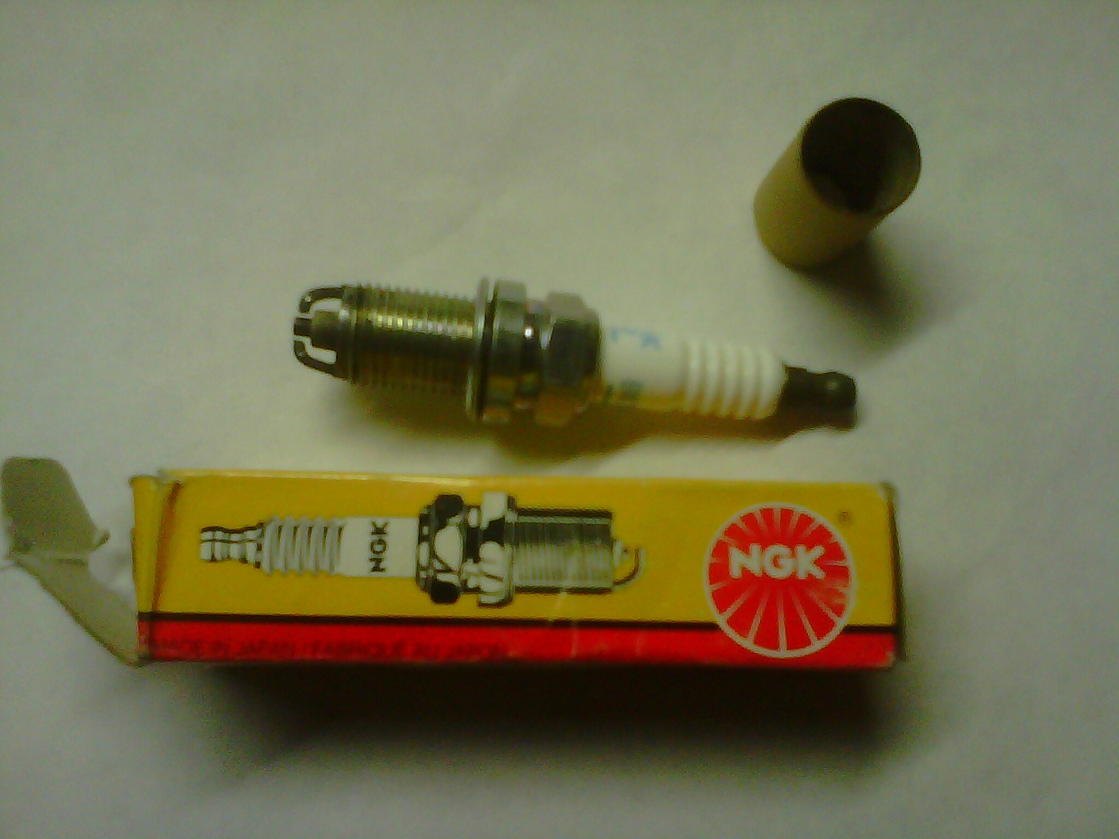

Привет всем! NGK 12 у меня стояли, я проехал на них 30000тс. проблем не было . Сей час похолодало, и утром после запуска двигателя, сначала движок работает ровно а потом тыр-пыр . Я поехал на рынок и купил BOSH PLATINUM FR 7 DPX с установленным зазором 1.1мм. цена насторожила 120гр. Моё впечатление утром работает движок чётко . И перед установкой на старых свечах я поехал к родителям в Луганскую обл.170км. а назад на новых расход уменьшился с 7.3-7.5 до 6.5 лт.на100км но ещё перед поездкой назад я перекрыл трубку которая идёт на радиатор.
Пон листопада 01, 2010 22:13
Повідомлення Re: Свечи зажигания
usl
как ты свечи подбирал NGK? калильное число неправильное на твоих свечах!
