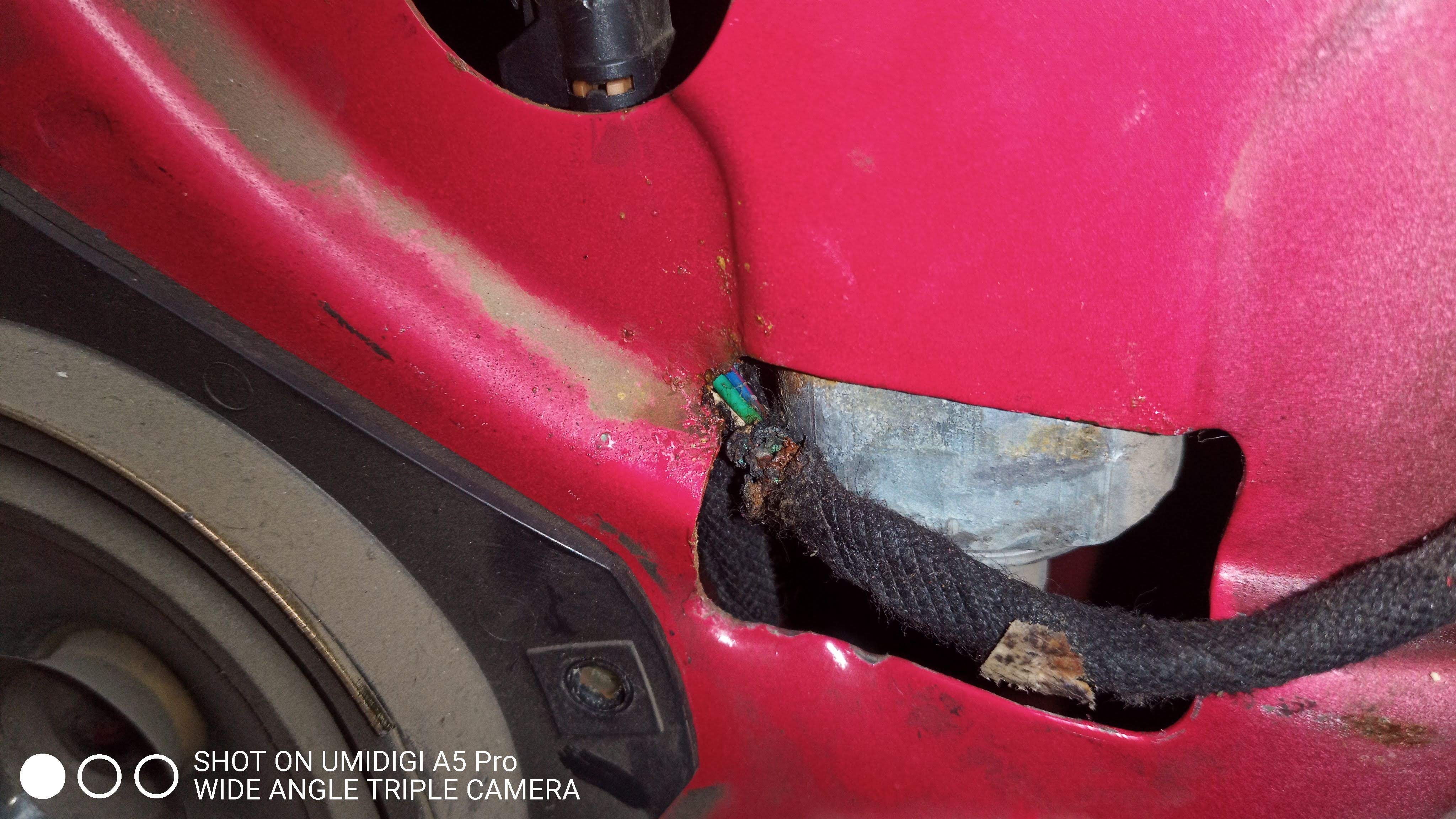

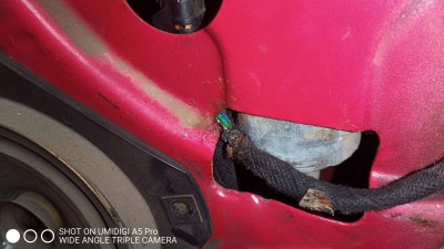

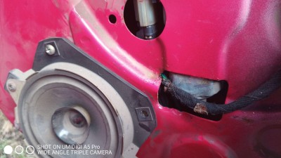

Спасибо за совет. Проверил шлейф в задней правой пассажирской двери. А там жахіття!
Вложение:
IMG_20201002_102943_9.jpg [ 810.07 КБ | Просмотров: 714 ]
Вложение:
IMG_20201002_103001_7.jpg [ 1.08 МБ | Просмотров: 714 ]
Перетерся шлейф об острые кромки двери, соответсвенно некоторые провода коротили на массу. Отсюда и произвольное опускание/ подъём стекла в этой двери, и подсветка приборной панели тухла. Все поврежденные провода спаял , перед этим одев каждый в термоусадку. Подтянул шлейф так чтоб он не терся об эту кромку. Все теперь прекрасно работает. Что интересно коротило так, что метал на кромке оплавился, а предохранители все целые были.... Проверте эти шлейфы в своих машинках. Шлеф до этого крепился на заводских клипсах в дверях и в итоге перетерся.
