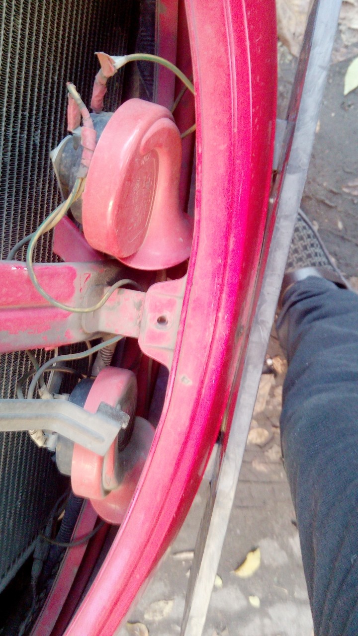

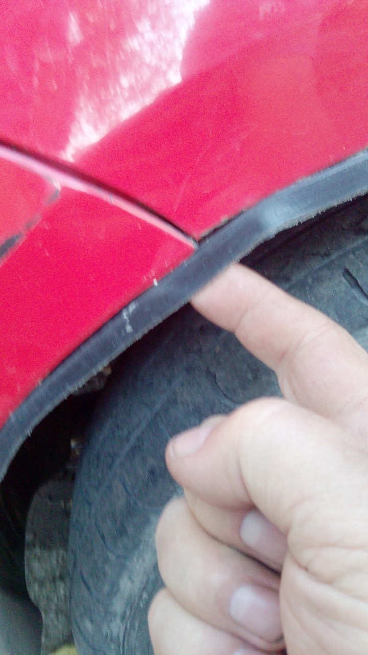

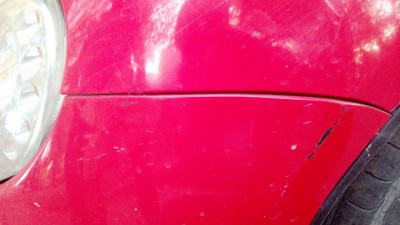

Снять бампер просто. Открути болты сверху под капотом и далее по фото смотри. Не забудь о ту манках или открути их или сними разъёмы.
Комментарий к файлу: здесь стоит пластиковая защёлка просто снимай и всё.
изображение_viber_2019-10-03_17-02-58.jpg [ 214.03 КБ | Просмотров: 1540 ]
Комментарий к файлу: тут под крылом болтик под ключ по моему на м7 или 6 он один открути
изображение_viber_2019-10-03_17-02-57.jpg [ 195.3 КБ | Просмотров: 1540 ]
Комментарий к файлу: под капотом 3 болта на 10 ключ и две защёлки
изображение_viber_2019-10-03_17-02-56.jpg [ 247.14 КБ | Просмотров: 1540 ]

Уж как я ни смотрел, как ни гнул бампер, но снять решетку без снятия бампера не получается.
Болты открутил. Защелок не нашел. Просто тянул сильно, не помогло.
Покажите на фотке защелки плз, ну или где их искать.

на первой фото защёлка - она внутри идёт от фары до подкрылка
её не снимешь пока болтик не открутишь . Чтобы снять болтик - снимай подкрылок и в углу крыло с бампером скручено
я на фото показал пальцем где болтик фото 2
Если его не открутил, то с защёлок не снимешь.
Пробуй
если не получиться в выходные, то буду думать как помочь. ........
Да, тяни в сторону (не походу авто и берись за край бампера на фото 2 где я пальцем показываю) .
Сейчас холодно, защёлки задубели
я не знаю как чтоб не сломать но у меня снимаются туговато

vovchik2000
Вот болт под подкрылком ключ на 7
IMG_20200512_133851.jpg [ 3.15 МБ | Просмотров: 1060 ]
