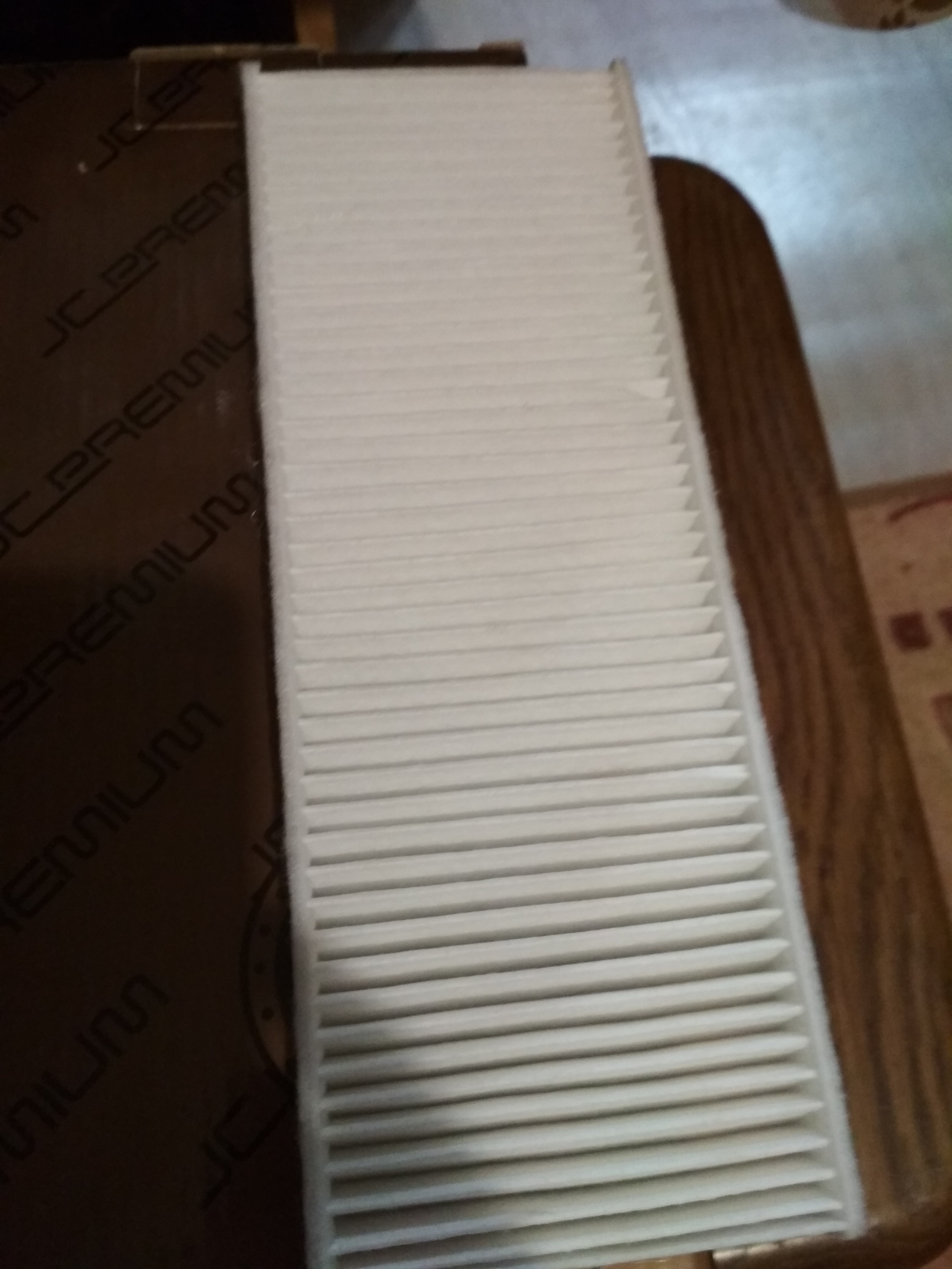

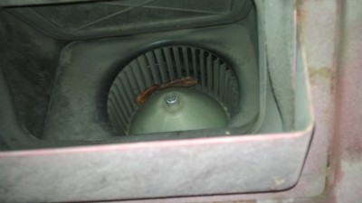

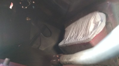

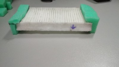

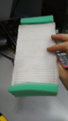

Всім привіт)
Пошукав на форумі і в інтернеті інфу, зрозумів що треба майструвати фільтр салону))
Пошукав розміри шановного Якова, відштовхувався від його розмірів.
От будь ласка що з того вийшло))
На фото де фільтр встановлений, він був ще без ущільнювача, але мені здалося що при сильному потоці повітря він буде з боків пропускати.
Хоча вже після установки з губкою побокам став він якось недуже.
Використовував фільтр салону Пежо/Сітроен.
Він по ширині якраз супер стає в отвір, по довжині трохи підрізав.
Фільтр складається з двох половинок, тобто купуючи один фільтр на Чері їх буде два)))
Один виходить запасний)))
Комментарий к файлу: Отаких два в коробці
