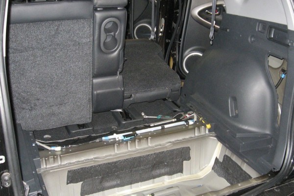

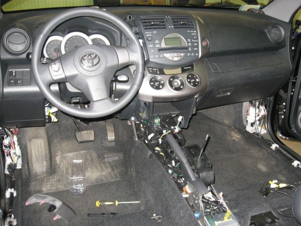

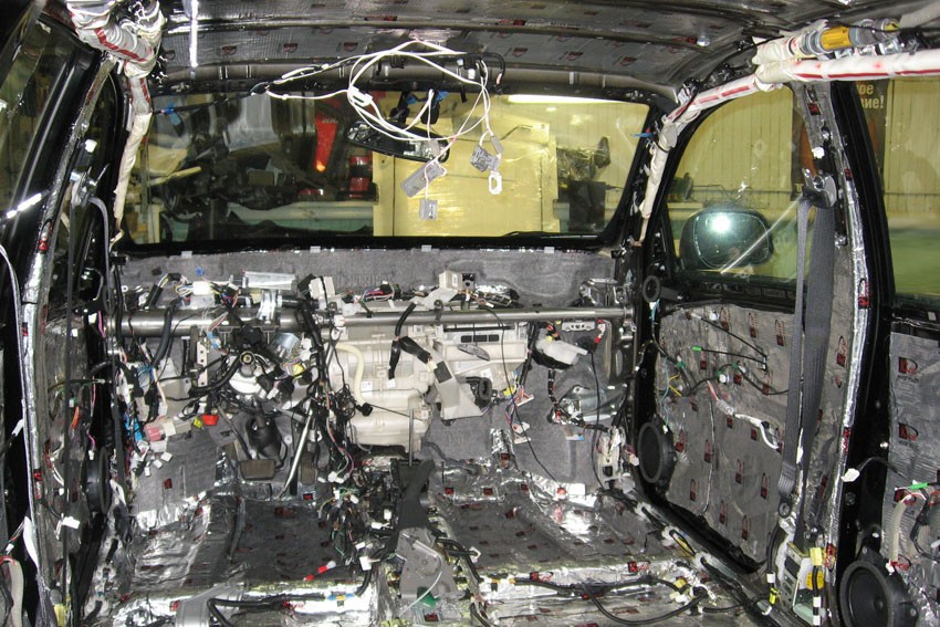

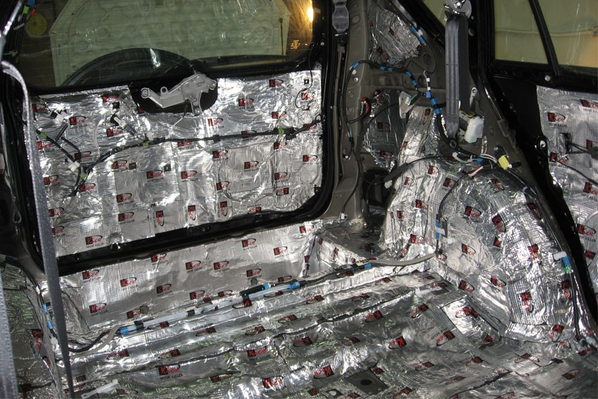

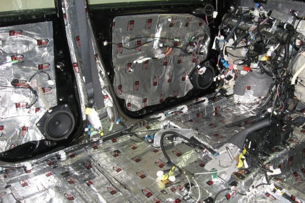

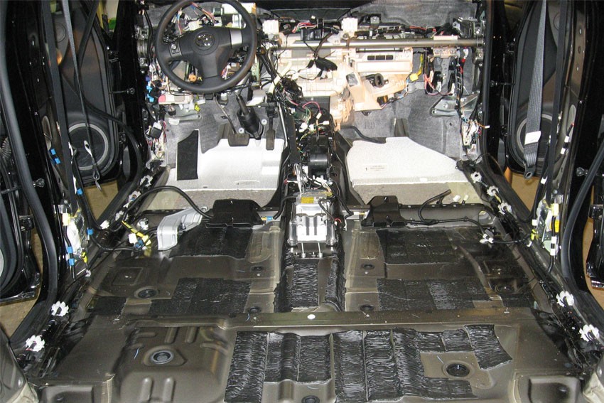

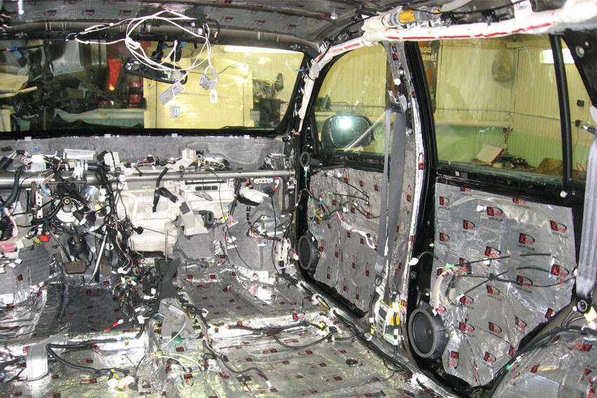

Получается типа такого, пример на Toyota RAV4:
Вложение:
Комментарий к файлу: Салон до разборки и шумоизоляции
165.jpg [ 169.65 КБ | Просмотров: 5295 ]

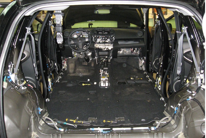

Вложение:
Комментарий к файлу: Приступили
166.jpg [ 132.08 КБ | Просмотров: 5293 ]
Вложение:
167.jpg [ 151.95 КБ | Просмотров: 5292 ]
Вложение:
170.jpg [ 166.82 КБ | Просмотров: 5296 ]

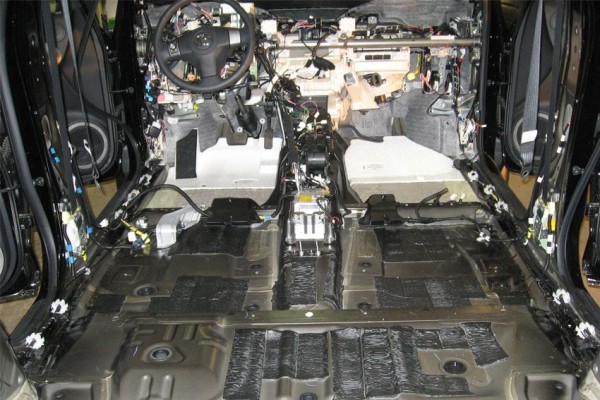

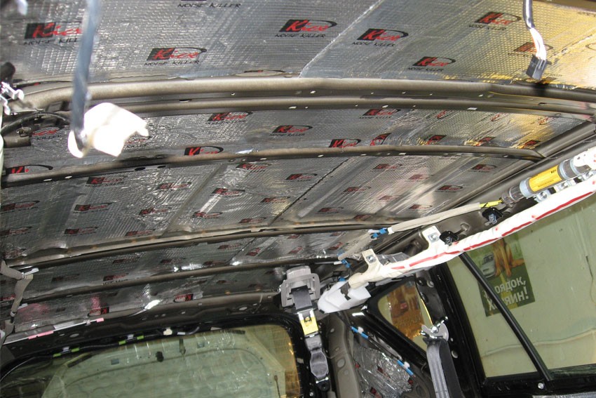

Вложение:
Комментарий к файлу: Вибра
176.jpg [ 192.95 КБ | Просмотров: 5294 ]
Вложение:
Комментарий к файлу: Виброй закатываем все!
177.jpg [ 190.31 КБ | Просмотров: 5294 ]
Вложение:
178.jpg [ 154.51 КБ | Просмотров: 5294 ]
Вложение:
186.jpg [ 185.52 КБ | Просмотров: 5298 ]
Вложение:
187.jpg [ 188.76 КБ | Просмотров: 5296 ]

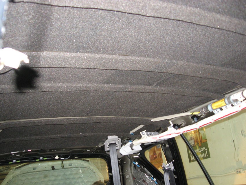

Вложение:
Комментарий к файлу: Шумочка пошла...
189.jpg [ 151.23 КБ | Просмотров: 5294 ]
