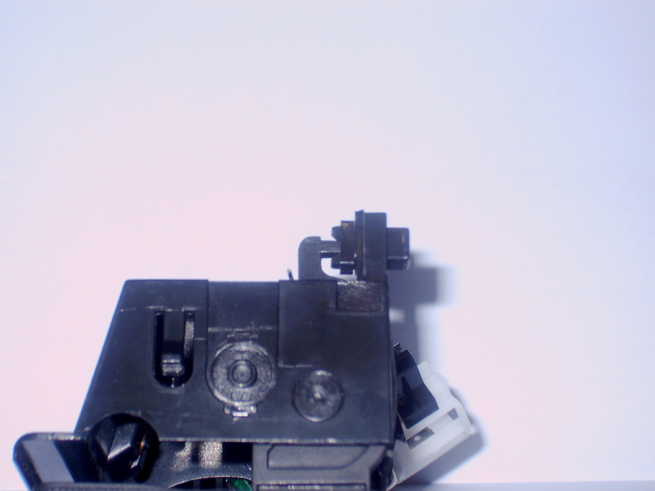

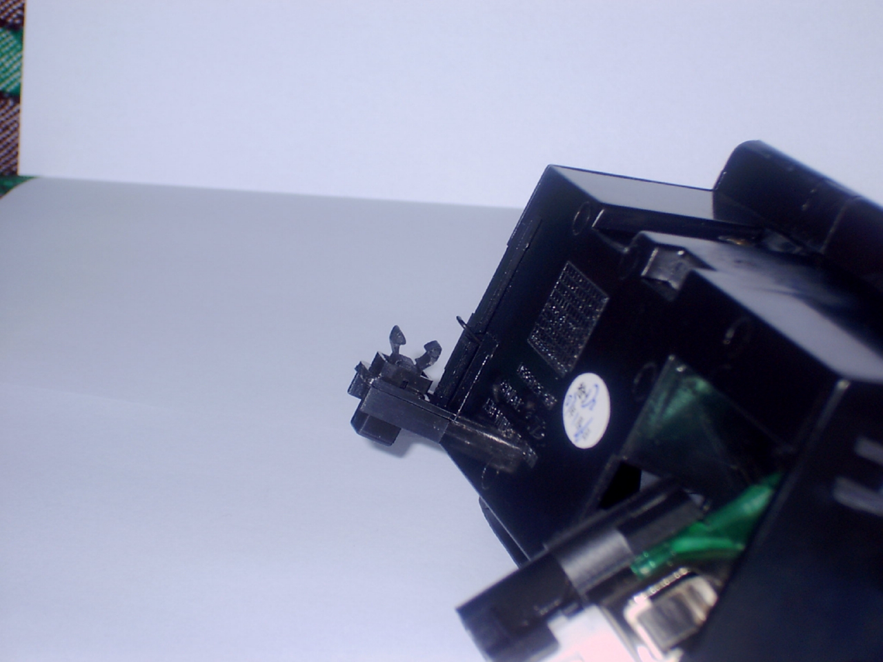

Проблема была в том, что ктото потянул крышку пепельници вверх без предварительного нажатия на нее. В результате рычаг крышки потянул за собой фиксирующий элемент и вытащил его из направляющей.
Кому интересно прилагаю фотки...
Память для ограниченных умов - капитал без оборота
Сер січня 30, 2008 17:22 ICQ
З нами з: Пон грудня 17, 2007 23:56
Повідомлень: 63
Автомобиль: Tiggo 2,4AT, +QQ
это рычаг крышки ификсатор

А это в закрытом положении...
Я думаю из фоток будет все понятно...
