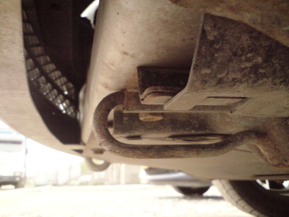

Где у нас переднее буксировочное кольцо? Коллеги россияне вроде бы сошлись на том, что справа по ходу машины. Мастер на СТО (Чери на Кольцевой) с абсолютной уверенностью сказал, что по центру. Но там какой-то хлипкий крючок. Кто знает точно?
Суб травня 31, 2008 21:29
Повідомлень: 309
Звідки: Одесса-Раздельная
Клубная карта №: 141
Повідомлення Буксировочное кольцо
Их два. Одно справа, второе по-центру. И ничего хлипкого там нет. Я этим крючком несколько раз тыкался в бордюр, даже не погнулось.

Vasily написав:
Я в бордюр им тоже тыкался.
Я имел в виду среднее. Сфотографирую ближе, с царапинами от тыканий,
выложу...
А за правое, на фото слева, по моему не дёргался...
Но там что-то (по ссылке) не совсем понятное..
из серии На долго ли дураку стекляный х.... или сломает или потеряет..
наискосок тянуть как то не логично?!
Ну да Бог с ним - посмотрю, сфотографирую, :-P выложу....

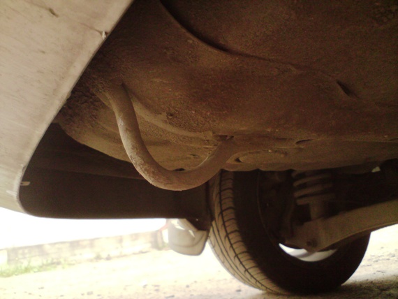

Насчет правого кольца вопрос повис в воздухе. Что это?
Пон червня 02, 2008 10:59
Повідомлень: 298
Автомобиль: FFocus 1,8SE Ghia

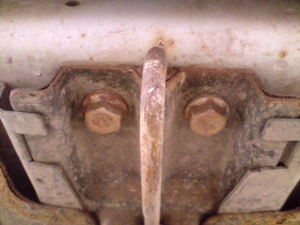

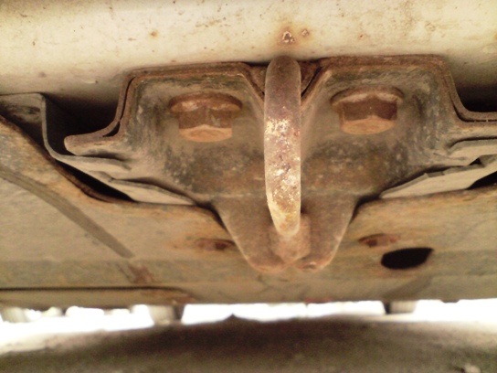

Если бы Вы поездили по нашему "танкодрому", не дороги, а одни направления...
Это переднее кольцо столько пережило, дай бог каждому...
Любой метал покрывается ржавчиной, только в Индии чистый феррум блестит,
и золото в банке (и даже в стеклянной)..
Вообще это на скорость не влияет... Кольцо с небольшой ржавщиной...
оно очень высокопрочное... быстее машина сгниёт и меня схоронят,
прежде чем перержавеет это кольцо...

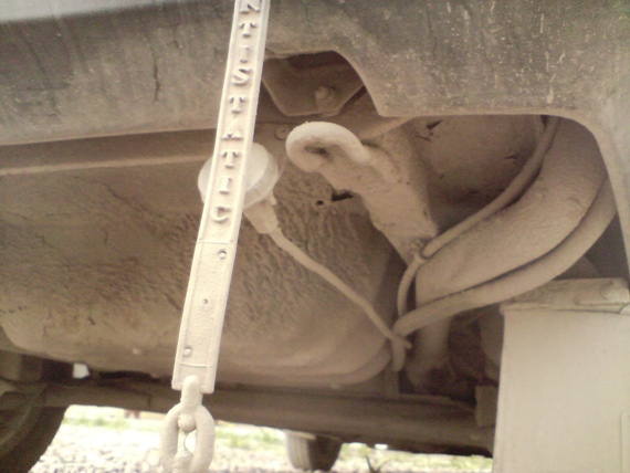

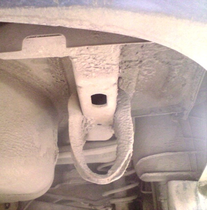

Обратите внимание на заднее... Просто чудесное кольцо....
По поводу переднего правого штампованного, когда узнаю всё досконально....
обязательно отпишусь... а так - что зря языком трёкать :P ...
Вам что - по центру мало... танки можно таскать...
Кстати когда молодые были 8-) , баловались (1978) в Армии :-D -
мы проволокой 6 мм таскали по ровному асфальту
УАЗом - 469 большую такую машину - МАЗ - 535 и МАЗ-537,
(на гражданке УРАГАНами кличут), и если не делать рывков очень даже ничего едет....
А казалось бы :wizard:
Пон червня 02, 2008 11:38 ICQ WWW
